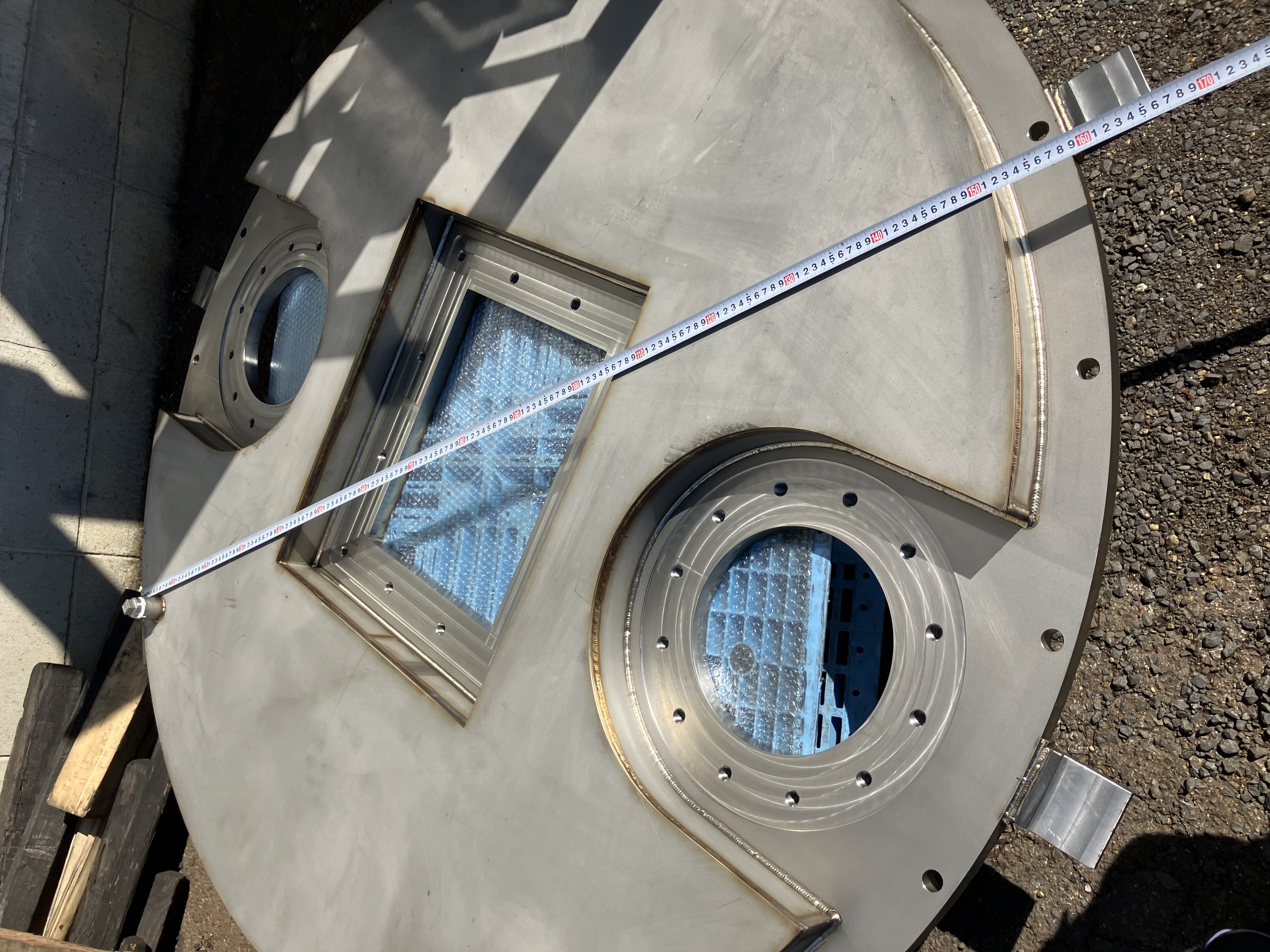

本写真は、大型の製缶品に対して高精度加工を施したSUS304製ワークの完成状態を示したものであり、外径1600mmという大径サイズを有する円盤形状部品の一例です。写真中央に見られる開口部やフランジ部、さらに複数の円形および矩形の加工部位から、本製品が単なる切削部品ではなく、溶接構造をベースとした製缶品であることが分かります。こうした大型製缶品においては、素材段階での歪みや溶接による熱変形が避けられないため、その後工程である高精度加工の技術力が最終品質を大きく左右します。
本製品の材質には耐食性・耐熱性に優れたSUS304が採用されており、食品機械、半導体装置、真空機器、化学プラント関連など、クリーン性や耐久性が求められる用途に適した仕様となっています。SUS304は加工硬化しやすく、切削や研磨において工具摩耗や焼き付きが発生しやすい難削材の一つですが、本製品では適切な工具選定と加工条件の最適化により、安定した品質での高精度加工を実現しています。
外径1600mmという大型サイズの製缶品に対しては、単に加工機に載せて加工するだけではなく、搬送・段取り・芯出しといった前工程も極めて重要です。特に本製品のように複数の基準面および嵌合部を有する場合、それぞれの位置関係や同軸度、平行度、直角度を確保するためには、熟練技術者による精密なセッティングが不可欠です。ワークサイズの大きさと同時に、その寸法管理が厳密に行われていることが確認できます。
中央の矩形開口部は、機能部品の組み込みや流体の通過経路として設計されている可能性があり、その内壁面には均一な切削痕が確認できます。これは高精度加工により面精度と寸法精度が確保されている証拠であり、シール性や気密性が求められる用途においても十分に対応可能な品質です。また、円形開口部周辺のフランジ面にはボルト穴が均等配置されており、ピッチ精度や位置精度も高いレベルで管理されています。これにより、組付け時の偏芯や応力集中を防ぎ、長期的な信頼性向上に寄与します。
製缶品における最大の課題の一つである溶接歪みについても、本製品では適切な溶接順序および治具の活用により最小限に抑制されています。さらに、溶接後には必要に応じて機械加工による基準面出しや歪み取り加工を実施し、最終的な高精度加工へと繋げています。このように、製缶工程と機械加工工程を一貫して管理することで、品質のバラツキを抑え、安定した製品供給が可能となります。
また、本製品のようなSUS304製の大型製缶品は、単品試作から量産まで柔軟に対応できる体制が求められます。特に設備投資コストや段取り時間が大きくなる大型部品においては、効率的な加工プロセス設計が重要となります。本事例では、加工工程の最適化と治具設計の工夫により、加工時間の短縮と品質の両立を実現しています。これにより、短納期対応やコスト競争力の向上にも貢献しています。
さらに注目すべき点として、表面仕上げの均一性が挙げられます。写真からも確認できるように、各加工面はムラのない美しい仕上がりとなっており、これは工具管理や切削条件の最適化、さらには加工機の精度維持が徹底されている証です。特にSUS304のような材料では、加工条件が不適切であるとビビリや焼けが発生しやすく、外観品質にも影響を及ぼしますが、本製品ではそうした不具合が見られず、高品位な外観を実現しています。
本写真に示されるような外径1600mmクラスの大型製缶品に対する高精度加工は、一般的な加工設備では対応が難しく、大型対応可能な設備と豊富な加工実績が求められます。また、加工だけでなく、材料調達から製缶、機械加工、検査、出荷までの一貫対応が可能であることが、顧客にとって大きなメリットとなります。
総じて、本製品は大型製缶品における高精度加工技術の高さを示す代表的な事例であり、SUS304という難削材を用いながらも、外径1600mmという大径サイズに対して高い寸法精度と仕上げ品質を実現しています。製缶から加工まで一貫した対応力、歪みを考慮した工程設計、そして安定した品質管理体制が融合することで、このような高付加価値製品の製作が可能となっています。大型部品や難加工材の加工でお困りの際には、こうした技術力を持つ加工業者への相談が、品質・納期・コストの最適化に繋がる重要なポイントとなるでしょう。
