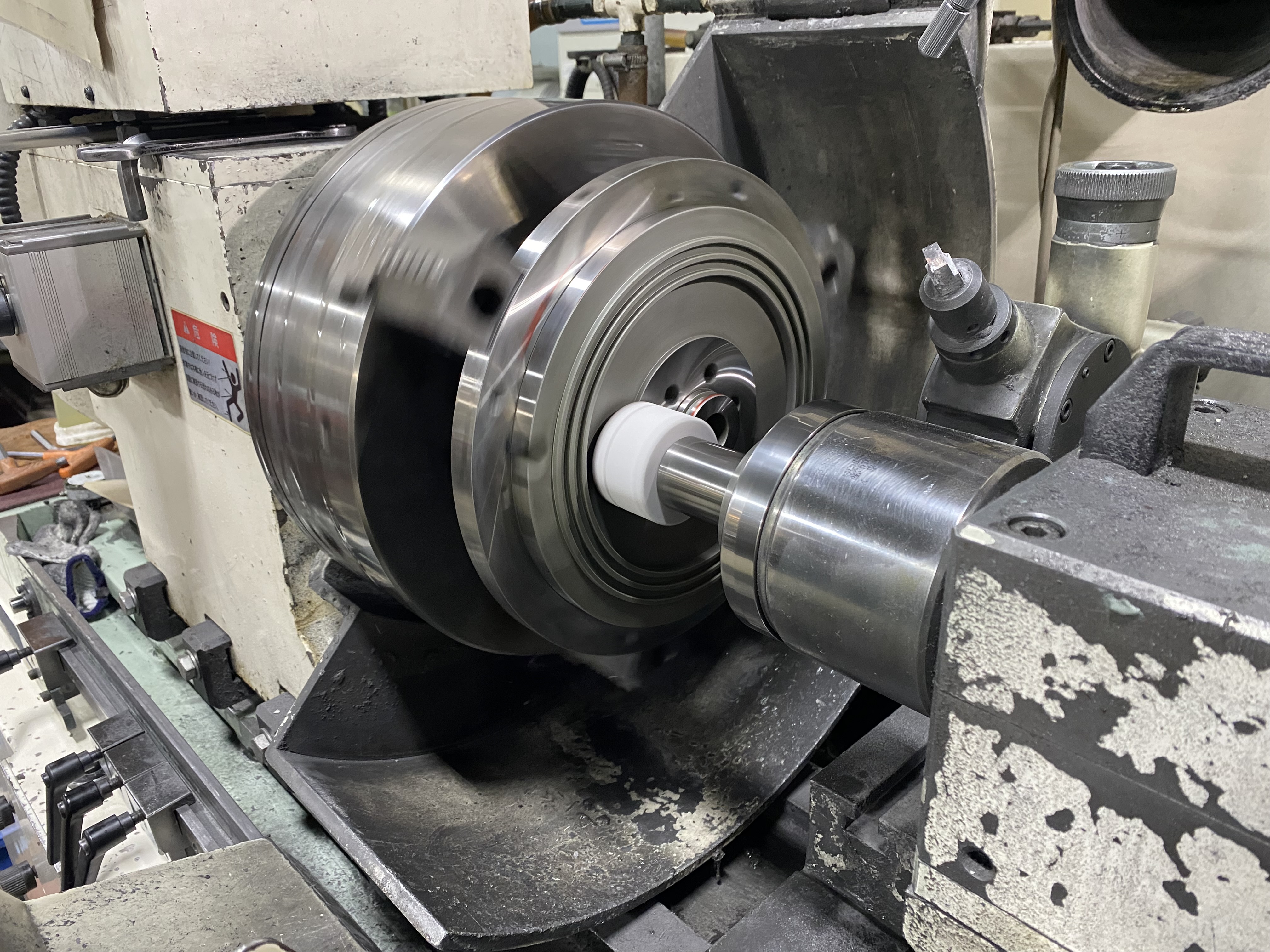

本写真は、工作機械を用いた内径研磨および端面溝の外径研磨の加工工程を示すものである。被削材は高精度な円筒部品であり、回転中心に対してミクロンオーダーの精度を要求される用途に使用される。このような高精度研削工程は、ベアリング部品、モーターシャフト、金型部品、精密ロール、さらには航空機用部品など、寸法公差が極めて厳しい製品の製造において不可欠である。
写真の中央では、被削材がチャックに高精度で固定され、外径部が高速回転している様子が確認できる。砥石側には内径研磨用の砥石ホイールが装着されており、内径面の精密研削を行っている。この工程では、被削材の内径面を鏡面に近い精度で仕上げることが目的であり、同時に端面の溝形状(端面溝)や外径部の研削とも密接に関連している。
■ 内径研磨の重要性と技術的特徴
内径研磨は、部品内部の円筒面を極めて高い精度で仕上げる加工であり、特に内径公差が±0.001mm以下を要求されるような製品に適用される。一般的な切削加工では、工具のたわみや熱膨張により寸法精度が低下しやすいが、内径研磨では、超硬やセラミック砥石を使用して、微小切込みで表面を整えることができる。そのため、最終仕上げとして非常に有効である。
内径研磨に使用される砥石は、アルミナやCBN(立方晶窒化ホウ素)、ダイヤモンド砥石など、被削材や硬度に応じて最適化される。今回の写真では、白色の砥石ホイールが見られ、これは一般的にアルミナ系砥石であり、炭素鋼や合金鋼などの加工に広く用いられている。砥石の粒度や結合度、周速度、切込み量は、仕上げ面粗度Ra0.2μm以下を達成するために緻密に管理されている。
■ 端面溝の外径研磨と一体化した加工技術
被削材には、端面部に「端面溝」と呼ばれる凹形状が設けられていることが多い。この端面溝は、組み付け時の位置決め、Oリングの装着部、または潤滑油の流路などの役割を果たす。通常、端面溝加工は旋削やフライス加工で行われるが、精度が要求される場合や、面粗度を均一に仕上げたい場合には外径研磨と同時に端面溝を仕上げる手法が用いられる。
本写真のように、内径研磨工程と外径研磨工程を組み合わせることで、内径・外径・端面の位置関係を同軸度0.003mm以下の精度で維持することが可能となる。この一体加工方式により、治具交換による芯ズレのリスクを低減し、加工時間の短縮と高精度化の両立が実現されている。
■ 外径研磨による仕上げと同軸度の確保
外径研磨は、内径研磨と対をなす仕上げ加工であり、被削材の外周面を鏡面に近い状態に仕上げる工程である。外径研磨では、円筒研削盤を使用して、外径寸法および真円度、円筒度を精密に仕上げる。特に、内径と外径が関係する部品の場合、両者の同軸度が製品機能に大きく影響する。たとえば、回転体のブレを防止するためには、内外径の同軸度が0.005mm以下であることが望ましい。
この写真の機械は、外径研磨にも対応した複合型円筒研削盤であり、内径用砥石スピンドルと外径研削用砥石台を切り替えることで、1チャッキングでの両加工を実現している。この方式は、芯出し誤差を最小限に抑え、特に長尺部品や複雑形状部品に対して高精度な同軸度を保証する。
■ 加工条件と品質管理の重要性
内径研磨および端面溝・外径研磨では、砥石の状態管理が非常に重要である。砥石は使用するにつれて目詰まりや摩耗が発生するため、定期的なドレッシング(目立て)を行い、砥石面を常に最適な状態に保つ必要がある。また、冷却液の供給も欠かせない。冷却液は研削熱を抑制し、熱変形を防止するとともに、切りくずの排出にも寄与する。
寸法測定については、加工中および加工後に三次元測定機やマイクロメータ、ホールテストを用いて確認を行う。特に、内径寸法と端面溝の位置関係、外径との同軸度は、製品機能を左右するため、厳格な検査が行われる。さらに、面粗度Ra0.1~0.4μmの範囲に仕上げることで、摺動部や回転部における摩擦抵抗を最小化できる。

内径研磨による内面精度の向上、端面溝研削による密封性と精密嵌合の確保、外径研磨による真円度と同軸度の保証。この3つを組み合わせることで、製品全体としての寸法安定性、摺動性、耐摩耗性が飛躍的に向上する。また、複数工程を1チャッキングで行うことにより、加工効率の大幅な改善が可能となり、工程集約によるコスト削減にも寄与する。
さらに、近年ではNC制御やCNC円筒研削盤の導入により、自動補正機能や自動計測システムが発達し、より高い再現性を実現している。AIによる砥石摩耗補正や温度変動補正技術の導入も進みつつあり、今後は「スマート研削システム」としての発展も期待される。
【まとめ】
本写真に示された加工は、内径研磨を中心に、端面溝の外径研磨を組み合わせた高精度な研削技術の一例である。これらの加工は、単なる寸法仕上げではなく、製品機能を最大限に引き出すための重要な工程である。ミクロン単位の精度と鏡面仕上げを実現するためには、機械剛性、砥石特性、冷却条件、測定技術など、多方面にわたる高度な管理が求められる。
