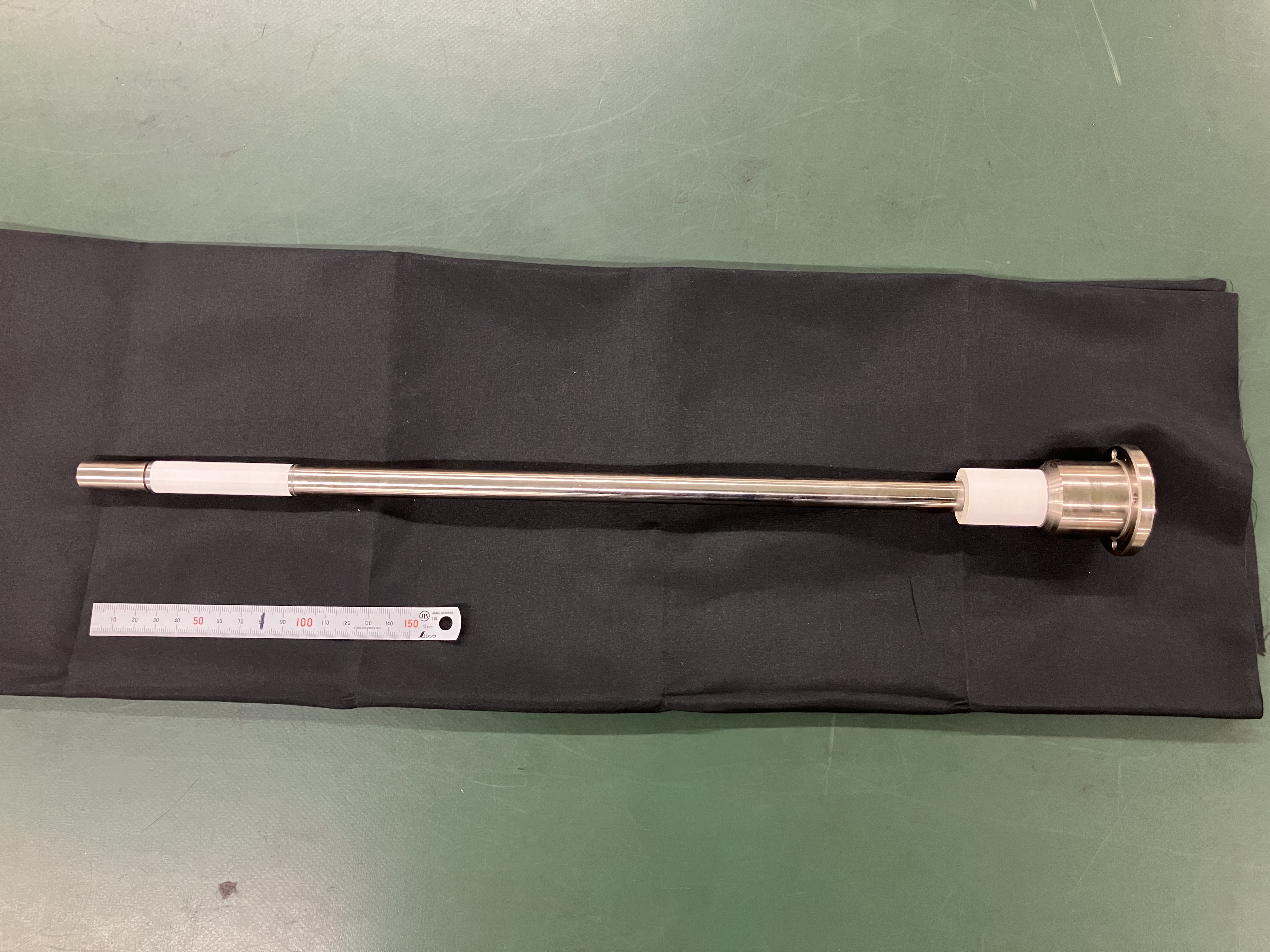

本写真に掲載されている部品は、精密機械装置や搬送設備、産業用生産ライン、薬液装置、クリーン環境下での長期運転を前提とした高機能シャフト部品です。特に、耐摩耗性・耐食性・摺動性が求められる条件での使用に対応するため、表面にはセラミックコーティングが施されており、これにより通常の金属素材だけでは達成できない高い耐久性・長寿命化を実現しています。また、本部品は円筒研磨によって高精度に仕上げられ、内外径同軸度0.01の極めて厳しい精度基準を満たしている点が大きな特徴です。この同軸度の制御は、単なる外形加工ではなく、内部の軸心と外表面の精度が完全に一致していることを示しており、精度・機械寿命・機能安定性に直結する重要な要素です。
こうした部品は、回転軸や案内軸、リニア運動部、バルブステム、摺動シャフト、搬送ロッドなど、多岐にわたり応用されます。使用環境によっては、薬液・高湿度・高温・粒子環境・クリーンルームなど、素材が直接劣化リスクに晒される場合があります。セラミックコーティングは、金属母材を腐食や摩耗から保護し、安定した性能維持に寄与するため、こうした要求に極めて適した表面処理です。特に、一般的な硬質クロムメッキや溶射と比較して、セラミック系皮膜は表面硬度が高く、化学的安定性も優れているため、長期間にわたり寸法と摺動性能を保つことができます。
長尺シャフトの加工において、最も困難な点は、加工中の撓み、熱変形、応力変動により真円度や直進性が失われることです。そこで本品に施されている円筒研磨が重要な役割を果たします。円筒研磨では、ワークをセンタリングしながら砥石の回転速度・送り量・切り込み量・保持圧を適切に制御し、ナノ単位に近い精度で形状を修正していきます。この工程により、外径に対して高い真円度が確保され、摺動部としての摩擦の均一性が担保されます。また、鏡面に近いレベルの表面粗さを確保することで、摩擦抵抗が低減され、運転中の熱発生や磨耗の進行を抑制することができます。
さらに特筆すべきは、内外径同軸度0.01という精度要求です。長さのあるシャフト部品において同軸度を0.01mm以内に抑えることは、簡単な加工技術では達成できません。これは、外径研削だけではなく、内径加工、センタリング、振れ測定、熱処理後の応力除去、コーティング後の仕上げなど、多数の工程管理を一貫して正しく行う必要があることを示しています。わずか0.01mmのずれでも、軸受やガイドブッシュとの摺動負荷を増大させ、摩耗を早め、設備全体の精度低下を招いてしまいます。そのため、この同軸度精度は機械全体の寿命や運転安定性に直結する重要な数値であり、高品質部品であることの指標とも言えます。
写真中の部品は両端および中央部に白色セラミックコーティング層が確認でき、その位置関係から、摺動・接触・固定・回転制御といった、部位ごとに機能が分担されている設計であることが読み取れます。例えば、支持ブッシュやガイド部に接触する箇所には高耐摩耗性のセラミックコーティングが施され、固定フランジ部分には寸法の安定性と取付剛性が最適化されている可能性があります。このように、単純な素材選定ではなく、「どの部分にどの材料特性を与えるか」という設計思想が反映されています。
また、セラミックコーティングをただ乗せるだけではなく、下地処理 → 皮膜形成 → 仕上げ研磨 の三工程が揃って初めて、高品質な表面として機能します。
