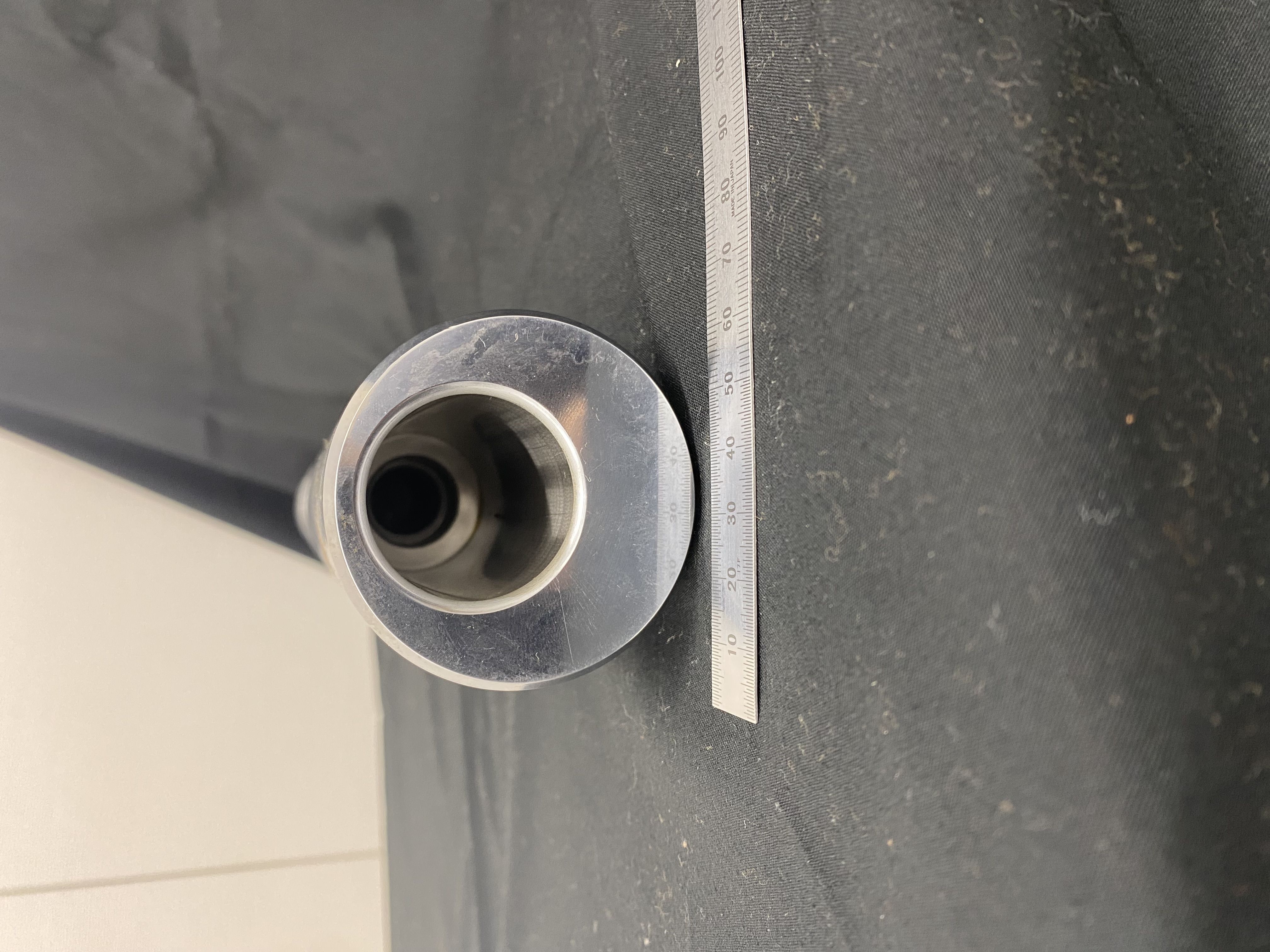

製造業の現場において、精密部品の内径加工は極めて重要な工程の一つです。その中でも特に難易度が高いとされるのが「内径偏心穴」の加工と、それに続く「内径研磨」による仕上げ工程です。今回ご紹介する写真の部品は、外観こそシンプルに見えますが、内部には高度な技術によって実現された偏心構造と精密研磨が施されています。本稿では、このような内径偏心穴と内径研磨に関する加工技術、適用分野、加工上の課題、そして当社の対応力について詳しくご説明いたします。

外径は精密に切削され、内径部分には偏心構造が確認できます。さらに内径表面は光沢を帯びており、これは高精度な内径研磨が施されている証拠です。外径と内径が同心でないため、製作段階で高度な段取りと加工管理が行われてます。
また、部品の長さ方向には相当な精度で内径加工が施されていると考えられ、深穴加工後に研磨を行うことで、真円度や寸法精度を確保しています。このような部品は、工作機械のスピンドル部品、油圧シリンダー、特殊軸受などに利用されることが多く、産業機械全般にとって不可欠な存在です。
