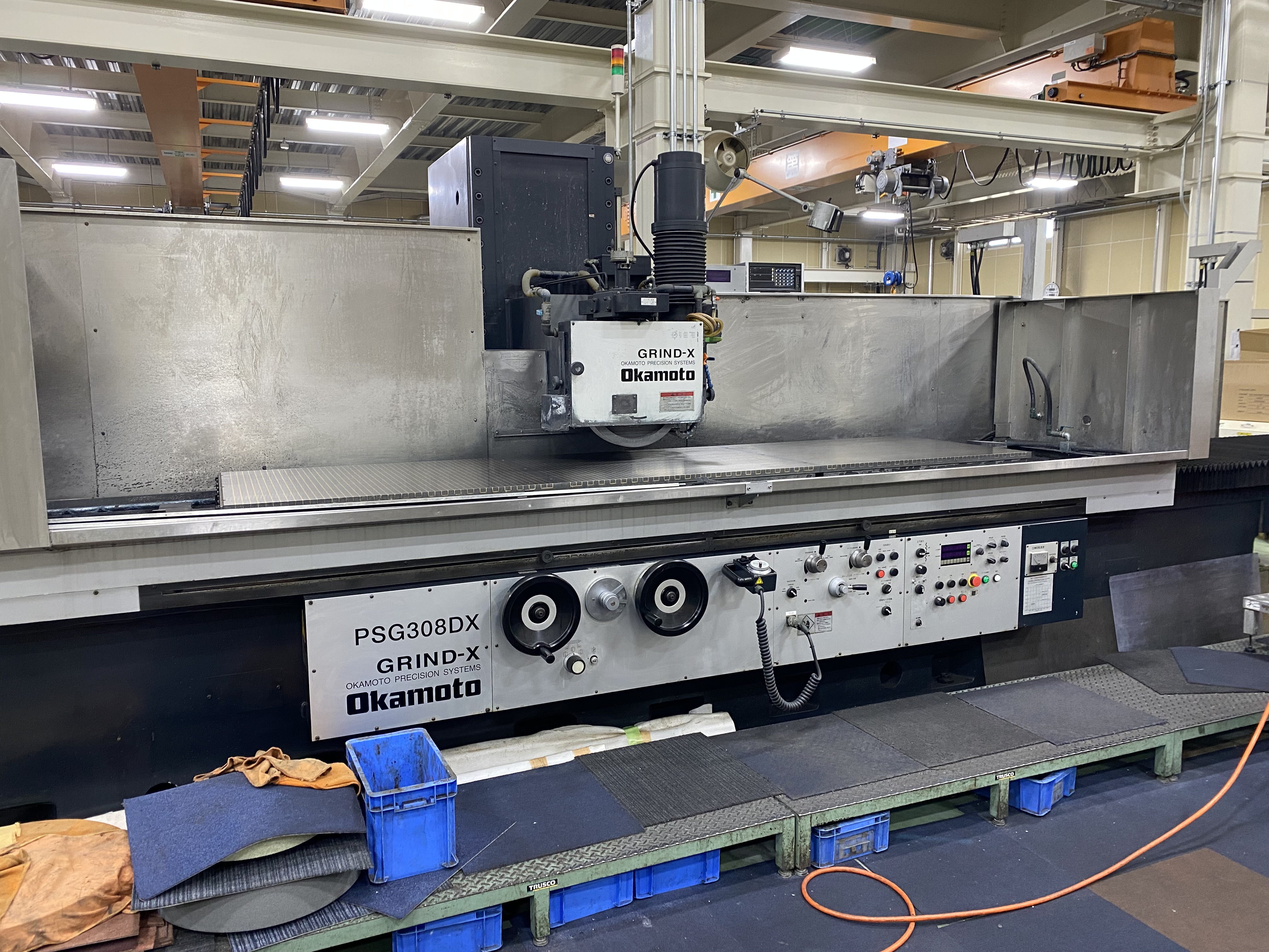

そこで注目されているのが、岡本工作機械製作所(Okamoto)による「PSG308DX GRIND-X」です。
本機は、最大ワークサイズ:高さ695mm×幅800mm×長さ3000mmに対応し、さらに最大重量2300kgというハイスペックを実現。大型・重量ワークを高精度に仕上げたい現場に最適な1台です。
機種概要|PSG308DX GRIND-Xの基本情報
・製品名:PSG308DX GRIND-X
・メーカー:岡本工作機械製作所(Okamoto Machine Tool Works)
・タイプ:高精度平面研削盤
・最大ワークサイズ:高さ695mm、幅800mm、長さ3000mm
・最大ワーク重量:2300kg

【特長①】最大2300kgまで対応|大型重量ワークの加工を可能に
このモデルの最大の強みは、最大重量2300kgのワークに対応可能なことです。
通常、重量物を加工する際は以下のような課題があります:
・機械剛性の不足による加工誤差
・熱変位による寸法変化
・ワークのたわみや振動による面精度低下
PSG308DXは、極厚鋳鉄製のベース構造と摺動面の高精度スクレーピング加工により、これらの問題を最小限に抑制。重量物であっても均一な平面研削が可能です。
【特長②】超大型サイズ対応|最大3000mm×800mm×695mmまで加工可能
この機種は寸法面でも高い対応力を持っています:
・長さ:最大3000mm
・幅: 最大800mm
・高さ:最大695mm
この対応サイズにより、以下のような加工が実現可能になります:
・長尺アルミ材の平面仕上げ
・プレス金型のベース加工
・自動車や航空機部品の構造材研削
・重機・産業機械用大型プレートの精密加工
【特長③】岡本独自の「GRIND-X制御」で誰でも高精度加工が可能に
PSG308DXには、操作性と制御性を両立した「GRIND-Xシステム」が搭載されています。これは岡本が独自開発した高機能制御で、以下のような特徴があります:
・タッチパネルによる直感操作
・多段階の研削プログラム設定
・加工条件の保存と自動呼び出し
・異常検知・安全制御機能
これにより、オペレーターの技能に左右されず、安定した加工結果が得られます。
【特長④】砥石ドレッシングとクーラント性能も充実
高精度研削を長時間安定させるために、砥石の管理と冷却も重要です。PSG308DXは次のようなサポート機能を標準装備しています:
・自動砥石ドレッサー:砥石摩耗を自動補正、仕上げ精度を維持
・高性能クーラント装置:加工熱を効率的に除去し、熱変位を抑制
・切粉・油分分離機能:研削面の清浄性を確保
