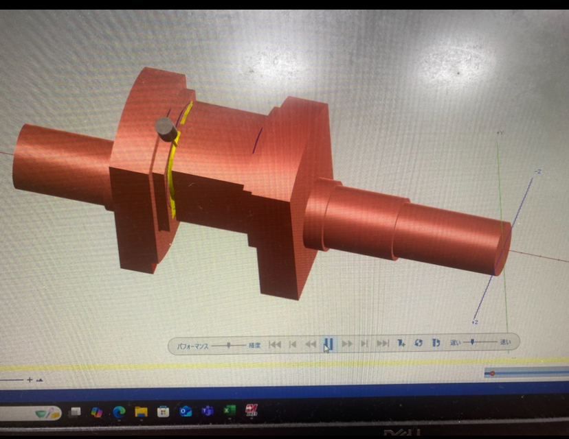

以下は、実際に複合加工機で行われたクランク部の加工工程の一例です。画像に示されている部品は、段付き軸と偏心部を備えた複雑な形状を持ちます。

使用されたCAMソフトとシミュレーション活用
本加工では、3Dモデルの作成およびNCプログラム生成にMastercamのCAMソフトを使用。加工前の干渉チェックや切削パスの検証により、工具干渉のリスクを未然に防止。
また、加工シミュレーション機能により、以下のような点も確認可能です:
◆加工時間の最適化
◆工具負荷の可視化
◆ワーク座標と原点の整合性確認
