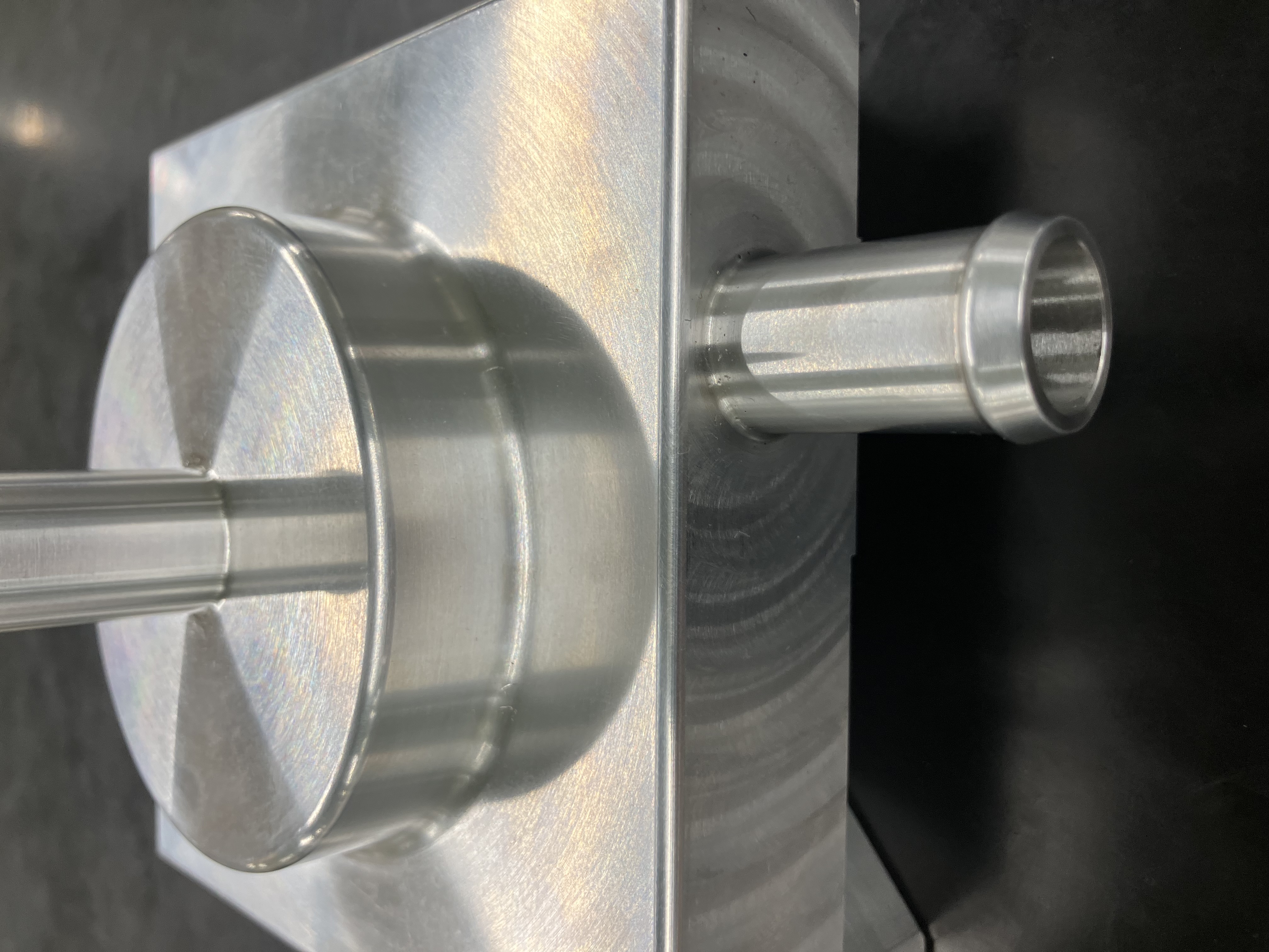

複合旋盤加工機「MULTUS U4000」による一台完結加工
当社では、オークマ製の高性能複合加工機「MULTUS U4000」を導入し、1チャックで旋削からミーリング、穴あけ、ねじ切り、5軸加工まで対応しています。
MULTUS U4000の主な特徴
・旋削+ミーリング+Y軸+B軸+C軸の複合加工が可能
・主軸回転・ツール回転制御による高精度加工
・同時5軸制御による複雑形状部品の一発加工
・ATC(自動工具交換)機能により多品種少量生産に対応
これにより、従来は複数の工程に分かれていたアルミ加工を、1台で一貫して完了。加工精度の向上だけでなく、段取り時間の短縮、人的ミスの排除、短納期対応の実現など、多くのメリットがあります。

設計段階から3Dモデルを活用することで、加工のムダ・ミス・時間ロスを徹底的に排除。特にA7075など高硬度材料でも、最適な工具経路と切削条件を設定できるため、工具寿命の延長と仕上げ面の品質向上に大きく貢献します。
主な対応実績と加工事例
・航空機用A7075高精度部品(高剛性・対腐食性が必要)
・ロボット用A2017製回転部品(滑らかな曲面仕上げ)
・通信機器用A5053製筐体(薄肉・軽量で曲げ強度を両立)
・医療機器向けA2017部品(ミクロ精度・高再現性)
・モータースポーツ用A7075エンジン部品(高強度・高精度が求められる)
