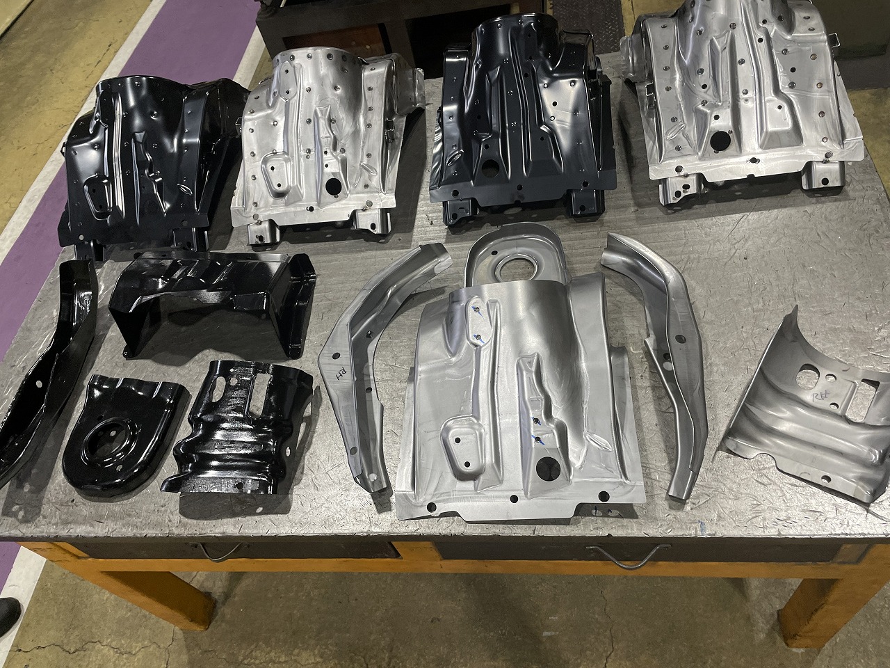

当社は、神奈川県藤沢市に本社を置き、自動車プレス部品を主力商品としております。
1946年創業以来、自動車プレス部品(中小物部品)を主体に試作・金型製作・量産までを一貫して行っております。
現在では、3DスキャナーATOSを用いて、リバースエンジニアリング事業も開始しております。
図面が無い、小ロットでの生産をお願いした等、柔軟に対応させて頂きます。
当社がお力になれることがあれば是非お声掛けください。
【リバースエンジニアリング】
製品データや紙図のない製品を現品を基にスキャニングすることで
再構築し同等の製品を作り出すという技術です。
複雑な構成部品の製造や、材質変更、スポット打点変更等もご相談可能です。
リバースエンジニアリングでの弊社製造の製品は、世界各国の方にご購入頂いております。
【リバースエンジニアリング】
【サンプル作成(3Dプリンター)】
お客様の要望にお応えする為に事前にサンプル品を作成いたします。
イメージでは伝わりにくい部分を実際に手に取れる状態にすることで
よりよい製品作成のご提案をさせていただきます。
金型作製前にCAE(解析)ソフトを駆使し、亀裂やワレといった問題点を抽出。
製作してからの検証ではなく、製作前に問題点の把握と対策を行います。
これにより短時間で、無駄の少ない金型製作、製品製造を可能にしております。
