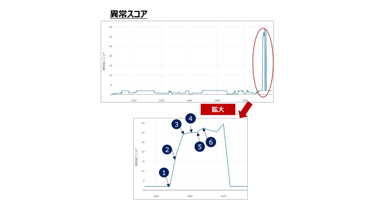

本製品は、工具/刃具の摩耗など、折損検知・異常検知を振動モニタリングするシステムです。
<自動車メーカーA社様の事例>
チッピングによる微細な変化を検知し、チッピングによる経大発生を可視化することができました。これにより、品質改善・Fコスト低減を実現できます。
画像は、量産ラインでのリーマ加工での事例です。
チッピング発生(②)、それによる径大発生(③~⑥)の加工不具合を検出可能です。
スペクトログラムの情報は、詳細リンクから資料ダウンロードが可能ですのでぜひご覧ください。
