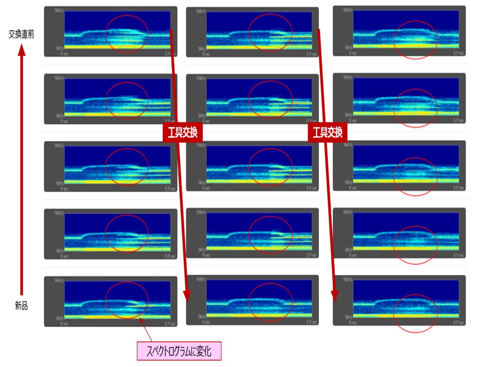

本製品は、工具/刃具の摩耗など、折損検知・異常検知を振動モニタリングするシステムです。
工具の摩耗状態を可視化し、工具を交換するタイミングを最適化することで、
工具寿命約30%延長の公算を得ることに成功しました。
・工具寿命延長による工具費削減
・交換作業や品質確認工数を削減
により、約400万円/年の改善効果を見込んでいます。
→お客様の課題
・コスト低減や品質改善を進めるにあたり、加工の状態を見える化、可視化すること。
・工具交換タイミングの最適化。(これまでは交換タイミングの根拠が不十分)
・折損(折れる前の制止)などの不具合発生の未然防止。
※画像は、実際の工具が新品の時と交換直前の時とでのスペクトログラムの変化を整理したものです。
詳しい情報は、詳細リンクから資料ダウンロードが可能ですので、ぜひご覧ください。

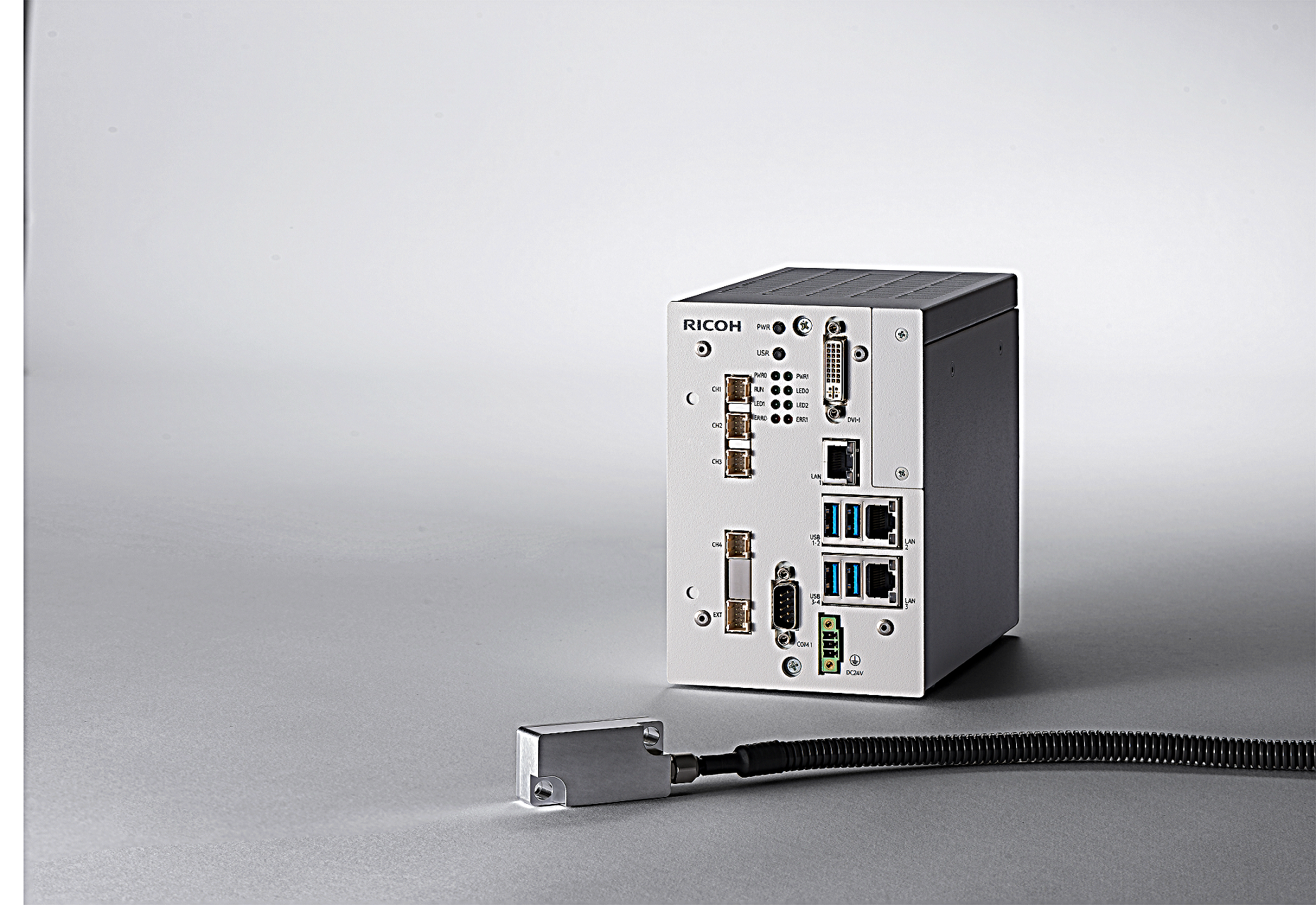

【振動モニタリングシステム AP-10F/AP-SH05】
品質/生産性向上・ランニングコスト適正化を実現するリコー独自開発の
振動センサと専用コントローラによるモニタリングシステムです。
独自AIにより振動データをスコア化することで、工具や加工の状態を見える化し、
保全業務や生産効率化に貢献します!
ファナック製CNCとの連携により、加工状態と振動データの紐づけが可能で
あることが大きな特徴です。
詳細は関連ページURL、Youtube動画をご覧ください!
