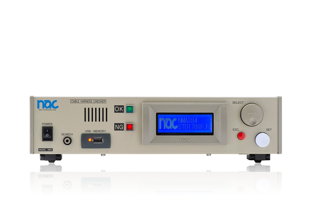

ハーネスチェッカー nacman NMAシリーズ
操作は簡単・機能豊富・性能抜群
オープン/ショートでは対応できない抵抗値の検査に威力を発揮します。ワンランク上の導通試験の要求をカバーする高速型導通抵抗検査器(ハーネステスタ・高機能ハーネスチェッカー)です。
【高度な導通試験と高速試験の “ハーネステスタ(高機能ハーネスチェッカー)” の上位モデル。】
nacman NMAシリーズは、ハーネス・ケーブル・コネクタ等の電気特性試験に求められる、3つの試験(導通/抵抗/瞬断)を1台で実行できる「ハーネステスタ(高機能ハーネスチェッカー)”」です。
ハーネス、ケーブル、コネクタ、FPC、ベアボード、タッチパネルなどの電気検査(受入/製造工程/出荷/性能試験)などの用途でご利用頂けます。
ナックコーポレーション製品の持つ優れた信頼性・操作性・メンテナンス性を継承しているNMAシリーズは、世界各国の様々な業界で数多くご利用頂いており、ハーネステスタ(高機能ハーネスチェッカー)”では上位モデルになります。
・最大検査ポイント数=128/256/384ポイント(128ポイント単位)
<検査項目>
導通検査 ◯(導通判定値)200Ω~2KΩ 任意設定可能
抵抗検査 ◯(抵抗判定値)10Ω~2KΩ 任意設定可能
耐圧検査 ×(試験電圧)---
絶縁抵抗検査 ×(試験電圧/絶縁抵抗値)---
瞬断検査 ◯(瞬断検知幅)160ms.Max
<主な機能 >
サンプリング/本体メモリ/検査開始モード/ステップ検査/自己診断/サーチ/日本語・ 英語・中国語モード/OK/NG音選択/OK/NG印刷/詳細印刷/時計カレンダー搭載/外部 プリンタコネクタ装備/外部入出力端子装備
<サイズ・重さ>
サイズ W300mm×D200mm×H60mm
重さ 約2.2kg
電 源 AC90V~AC240V(50Hz/60Hz)
<優れたコストパフォーマンス>
高度な回路技術と最適部品の採用でこのクラスでは抜群のコストパフォーマンスを実現しました。
<簡単操作>
現場の皆さんから好評の「回転ノブ」と「階層メニュー」で操作習得の時間が短縮できます。
<高速で高率的な試験方式>
“導通検査が超高速。配線が多くなればなるほどその真価を発揮します。
また、デジタル式では出来ない抵抗値の測定を可能にしています。
<ワールドワイド対応>
電源はAC90V~AC240Vの広範囲で海外工場でもそのまま使用可能です。表示も【日本語・英語・中国語】がメニューで簡単に切替できます。
<USBドライブ標準搭載>
USBメモリを用いた検査はもちろんのこと、USBメモリと本体間で検査データのアップロード/ダウンロードやUSBメモリに検査履歴の自動保存をしたり、検査器本体のファームウェアのアップデートも可能です。
<多用途なプリンタポート>
プリンタポート標準装備で検査結果のテキスト印刷やバーコードなどのラベル印刷が可能です。
<PC通信>
無料PCソフト『WireExpress』を利用可能。
検査データの保存・作成・編集、検査詳細履歴の自動保存、端子名の変更、任意回路の抵抗値測定など様々な機能をご利用いただけます。
<高速アナログスイッチ採用で「超長寿命」を実現>
スキャナデバイスに「高速アナログスイッチ」を採用。
通常のメカリレーに比べ機械的、電気的寿命がなく長寿命化を実現しています。 また、スキャナのON/OFF時間は14nsec/9nsecと超高速です。
<便利で優れた機能>
・導通判定抵抗値の設定可能。 ・抵抗値測定を搭載。
・スイッチ付きワイヤーハーネスなど状態変化を検査するステップ機能搭載。
・片側バラ線用の進化した2種類(シーケンシャル/ランダム)のサーチ検査を搭載。
・試作品や検査治具等の製作に便利なサーチ機能搭載。
・検査結果はBEEP音と鮮明なLEDで点灯。NG箇所は液晶画面に表示。
・本体内部メモリは453件(NMA128)、USBメモリには65536件の検査データを保存。
・全ての検査端子にサージ保護機能付きで信頼性が更に向上。
<更にPCソフトで機能充実>
・無制限の検査データの保存。 ・試験項目と順番を任意に設定可能。
・端子名を任意に変更可能な読替え機能。
・導通抵抗上/下限値を各配線毎に個別設定可能。
・検査結果の詳細を全て自動的に保存。
・検査結果の実測値をCSV形式で自動的に保存。
・ログインにより管理者と作業者の操作機能を限定、海外でも安心運用。
・個別の自己診断機能で診断の時間短縮。
