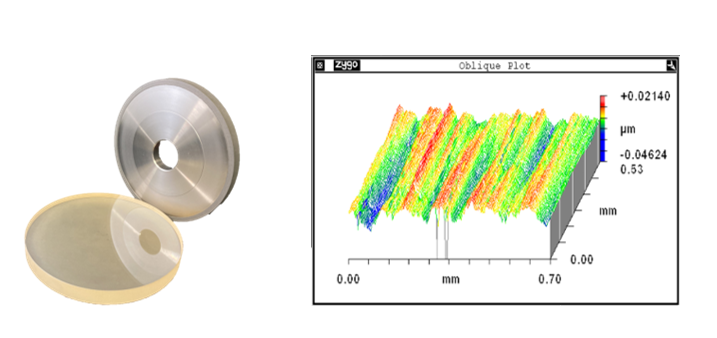

「テラメイトプレミアム」による超硬とSKD-11の同時平面研削での表面粗さは、超硬が5.8nmRa、SKD-11が8.7nmRa、段差は0.12μmを得ている。「テラメイトプレミアム」の特長として砥粒の逃げを抑制し良好な切れ味を有しているため、このような硬度の異なる材質でも段差無く鏡面加工することができます。
反射望遠鏡用ミラーや、露光装置用レンズとして使用される低熱膨張ガラスを、「テラメイトプレミアム」(#8000)による延性モード研削で、表面粗さRa 4.7nmRa を達成しました。
