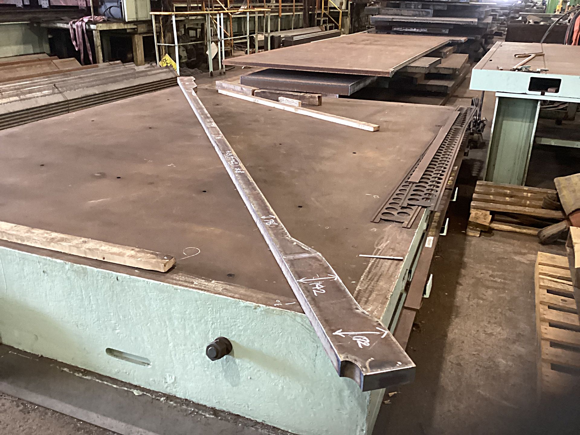

SS400 カタ切
サイズ: 172.5 x 5073
素材:鉄 SS400
板厚:t=45
弊社ホームページにも掲載しております、水素切断にて上記寸法の様な巾狭・長尺品の切断を対応しております。
水素ガス切断は切断スピードが速く輻射熱も少ないため、
従来のプロパンガス切断に比べ反り曲がりを抑えて切断することが可能です。
弊社では他にも複数の水素切断の実績がございます。
お気軽にお問い合わせください。
