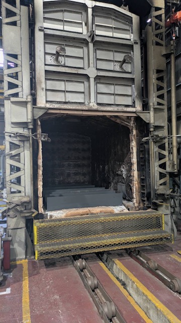

🏭 沼田工場
台車炉(2基)
低温焼きなまし
有効加熱寸法:1500×1800×3800以下 / 1500×1800×4000以下
最大重量:8000㎏ / 12000㎏
