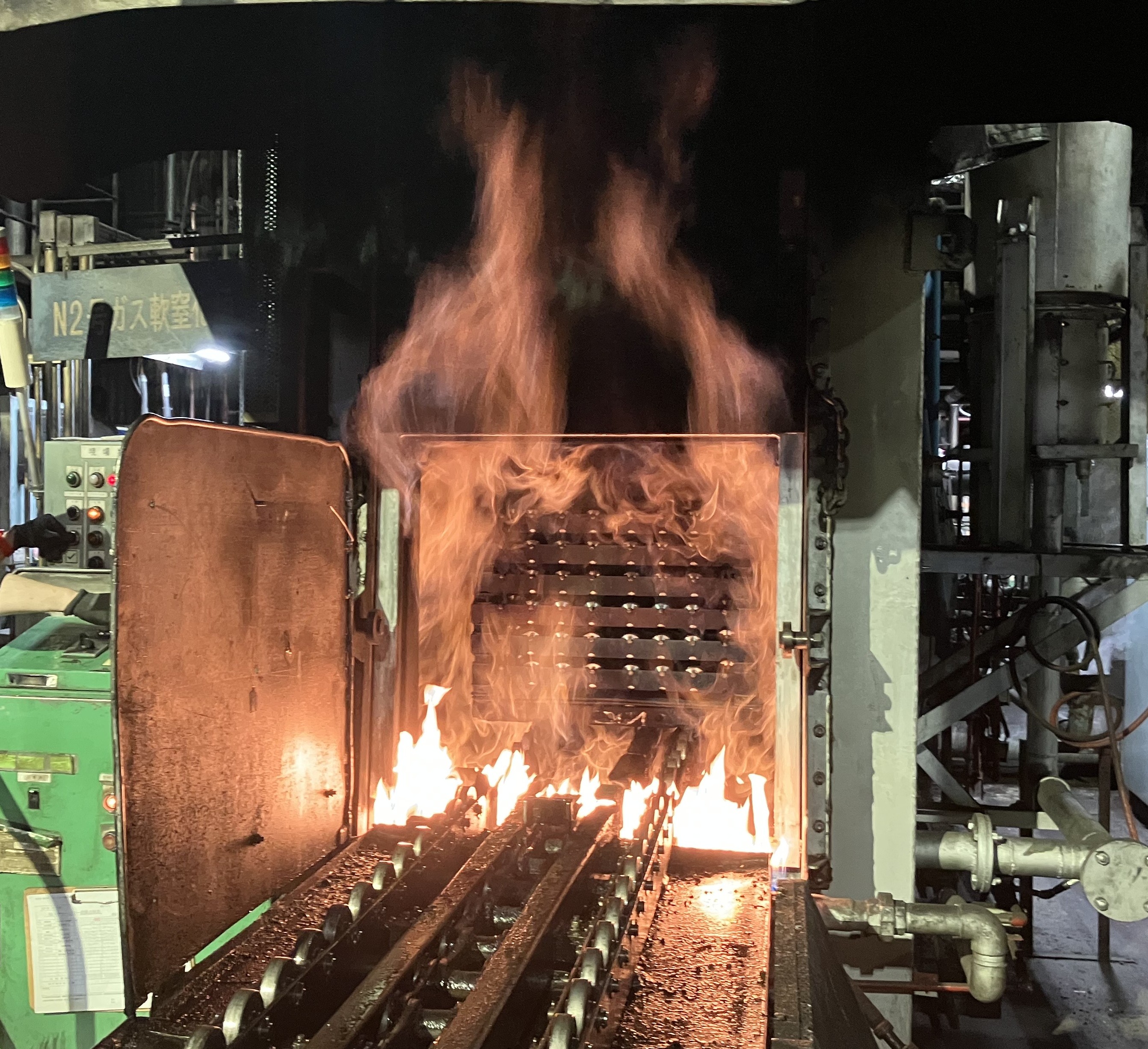

🏭 海田工場のガス軟窒化設備
"海田工場のガス軟窒化は、低変形・高硬度・安定品質を強みに、24時間稼働で短納期に対応。
無酸化処理にも対応し、表面硬度向上や摩耗対策などの課題に対し、材質選定や条件最適化を含む改善提案力で、お客様の課題解決に貢献します。"
■ガス軟窒化炉:2基
■処理温度:560〜580℃
■最大処理サイズ:760 × 1220 × 850mm
■最大処理重量:〜780kg
24時間稼働で短納期対応
