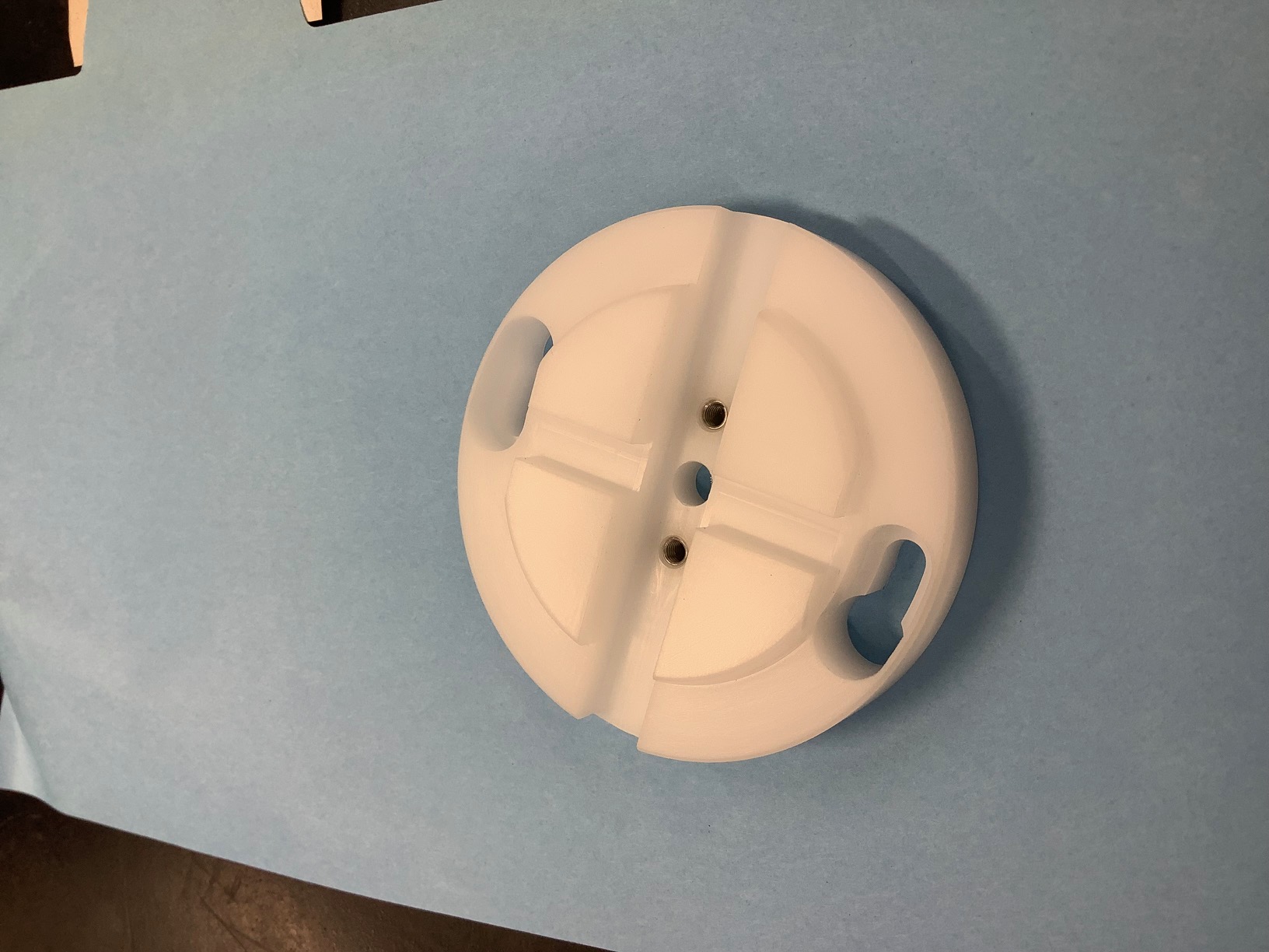

POM(ポリアセタール)を材料とした製品固定治具の加工事例です。旋盤加工とマシニングセンター加工を組み合わせ、装置部品の保持用途に対応する形状として製作されています。自動車関連装置部品の工程で使用される固定治具として加工されたものです。
〈製品概要〉
・材質:POM
・サイズ:φ50×L15程度
・加工方法:旋盤・マシニングセンター
・精度:±0.01~±0.1
・加工日数:10日程度
※形状や製作状況によって異なります
【特長・技術ポイント】
〈POM材による製品保護と安定保持〉
POMは機械的強度と耐摩耗性を備えたエンジニアリングプラスチックであり、治具用途にも使用される材料です。金属治具と比較すると製品への当たりがやわらかく、部品表面への影響を抑えながら保持できるという特徴があります。装置部品などの保持用途では、こうした特性が治具材料として選ばれる理由になる場合があります。
〈旋盤加工による円筒形状の高精度加工〉
外径φ50の円筒形状は旋盤加工によって製作されています。回転対称形状の加工では旋盤加工が適しており、外径や内径の同軸精度を確保しやすいという利点があります。装置部品の位置決めや保持に関わる寸法精度を確保するため、加工工程の選定が重要になります。
〈マシニングセンターによる追加形状加工〉
製品保持や位置決めに必要な形状はマシニングセンターで加工されています。旋盤加工だけでは対応できない形状や段付き構造などにも対応できるため、治具設計の自由度が広がります。複数工程を組み合わせることで、用途に合わせた形状製作が可能になります。
〈用途に応じた精度範囲への対応〉
本治具では±0.01~±0.1程度の精度範囲で加工が行われています。治具部品は装置精度や製品寸法と関係するため、必要以上の精度設定ではなく用途に合わせた加工精度の検討が重要です。適切な精度設定により加工コストと機能のバランスを取ることができます。
