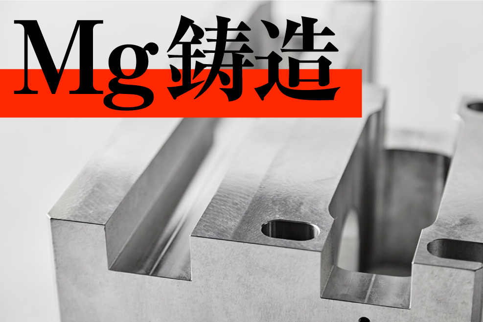

【特徴】
小ロット&試作(月産200〜1個)
試作の場合は3Dプリンター積層砂型を使用すれば型を作らずイニシャルコストを抑えれます。
[鋳造不良率0.35%]
過去に「他社製品が不良率3割で困っている」等で当社へ依頼があり最適なご提案により安定した品質供給でお客様のお困りごとを数多く解決してきました。
不良になってしまえば、せっかくのコストメリットが無くなるどころか、エンドユーザーへの信頼も落としてしまいます。
「デジタルを駆使した解析技術」と「100年の経験」で安定品質をお届けします。
【材質】
マグネシウム合金
AZ91(MC2)
材質の特徴
・[軽さ]マグネシウムの比重は1.7で実用金中最軽量であり、アルミニウムの約2/3
・[強い]比強度(強度/比重)・比剛性(剛性/密度)は鉄や樹脂材料よりも高く、要求強度に対して製品の薄肉化・軽量化が可能です。
・[切削性が高い]切削抵抗が小さいため早い速度切削加工が行なえ時間と動力を節約し工具寿命も延ばします。所要切削動力指数は、マグネシウムを1とするとアルミニウムが1.8、鉄は6.3となります。
