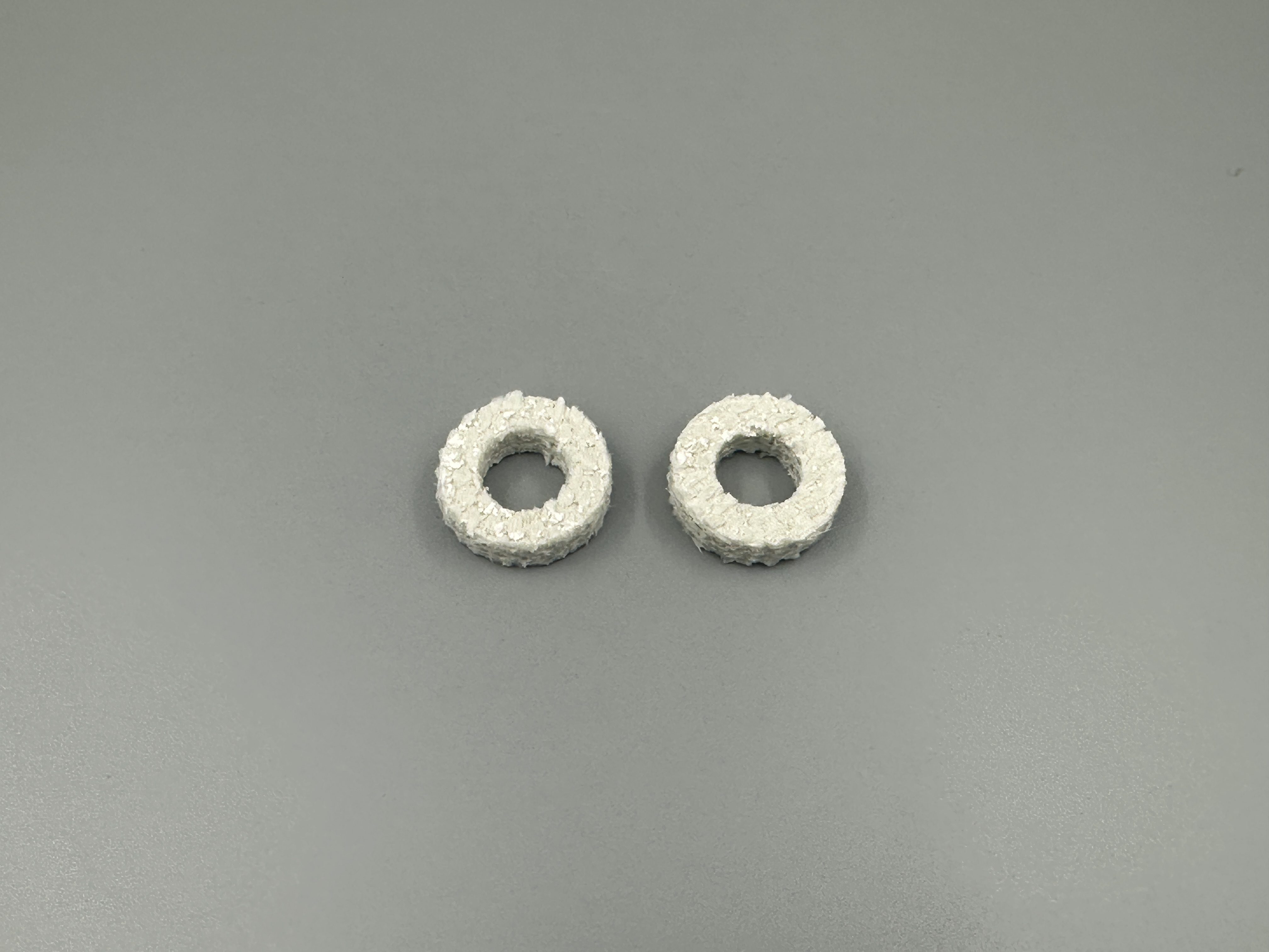

■加工事例概要
製品名:ガスケット
寸法:6t 28φ×13.9φ
今回の加工事例は、ガラスクロス系シート「D5400」を用いた小径ガスケットの製作です。内径を有するリング形状で、ボルト締結部や機器接合部のシール用途として使用されます。得意先は各種産業設備関連で、小径かつ厚みのある材料に対して安定した加工精度が求められる仕様です。ウォータージェット加工を採用することで、厚物材料でも焼けやバリの発生を抑えながら、内径・外径ともに安定した寸法精度での加工を実現しています。
