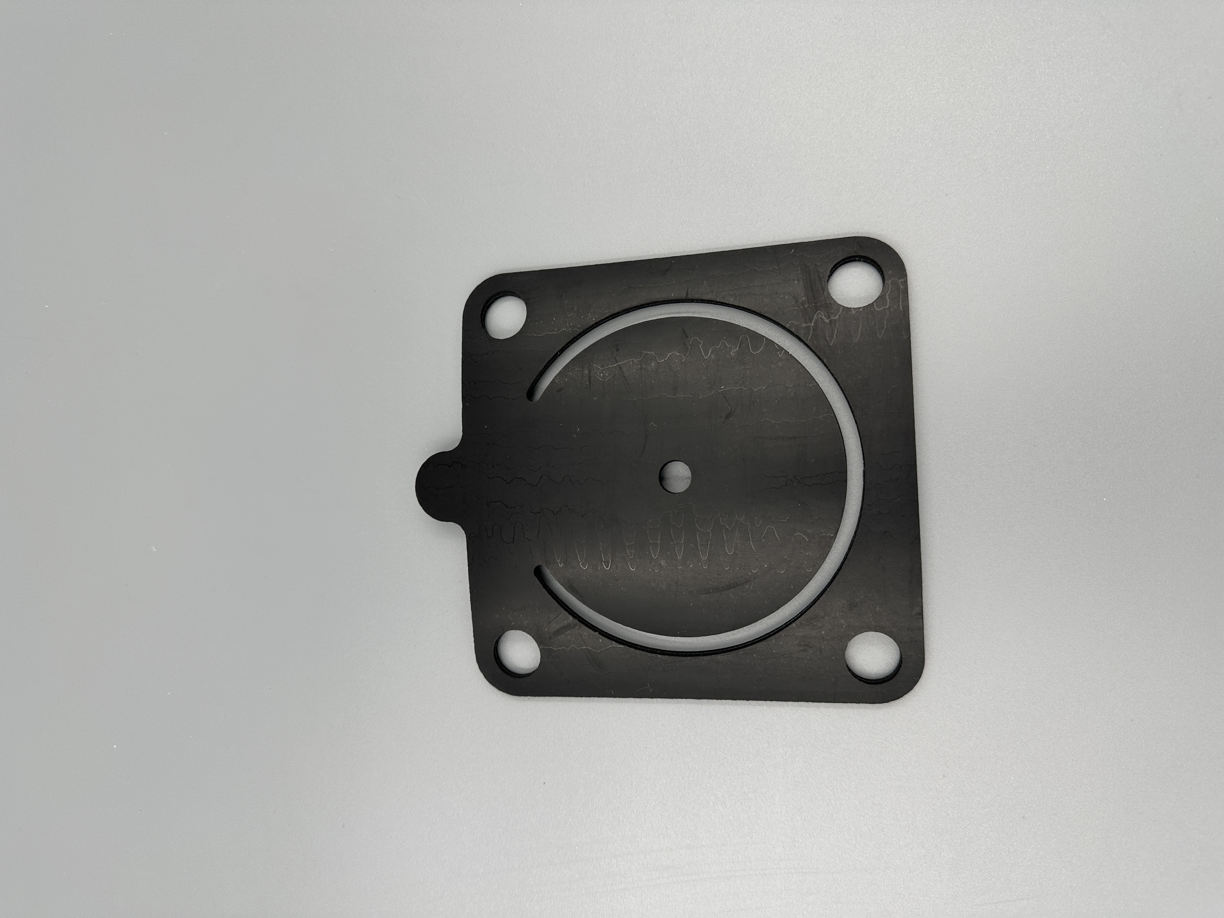

製品名:布入り天然ゴムガスケット
寸法:120□
今回の加工事例は、産業機械設備のシール用途に使用される異形ミミ付きガスケットです。外形120角サイズのプレート形状に、中心穴と4箇所のボルト穴、さらに位置決め用途のミミ形状を追加した仕様となっています。得意先は機械設備関連企業で、装置内部のシール部材として採用されました。
材質には布入り天然ゴムを使用し、ゴムの柔軟性とクロス補強による強度を併せ持つ構造となっています。加工にはウォータージェット加工を採用し、異形形状や曲線形状を高精度に再現。熱影響を与えない加工方法により材料特性を保持しながら、安定した寸法精度と再現性の高い加工品質を実現しています。
