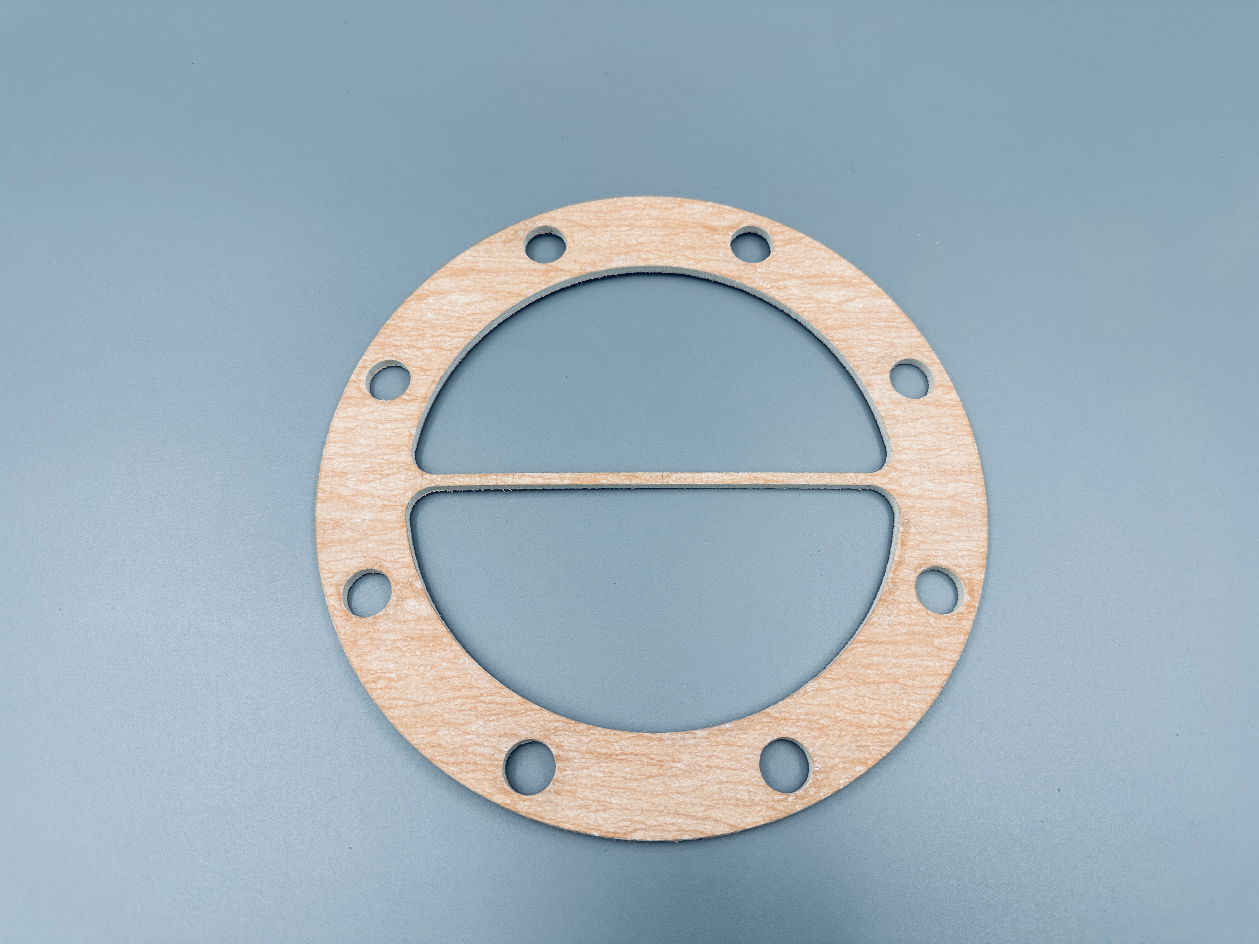

製品名:枝付き2パスガスケット
寸法:外径φ173 × 内径φ127(P153)
今回の加工事例は、配管・流体設備に使用される枝付き2パス構造のガスケットです。内部に仕切りを持つ2パス形状に加え、外周部には枝付き形状が設けられており、流路制御とシール性の両立が求められる仕様となっています。得意先の業種はプラント・設備関連分野です。ボルト穴位置、内周形状、枝付き部の輪郭精度が重要となるため、抜き型を使用せず、図面形状を忠実に再現できるウォータージェット加工により製作しています。
