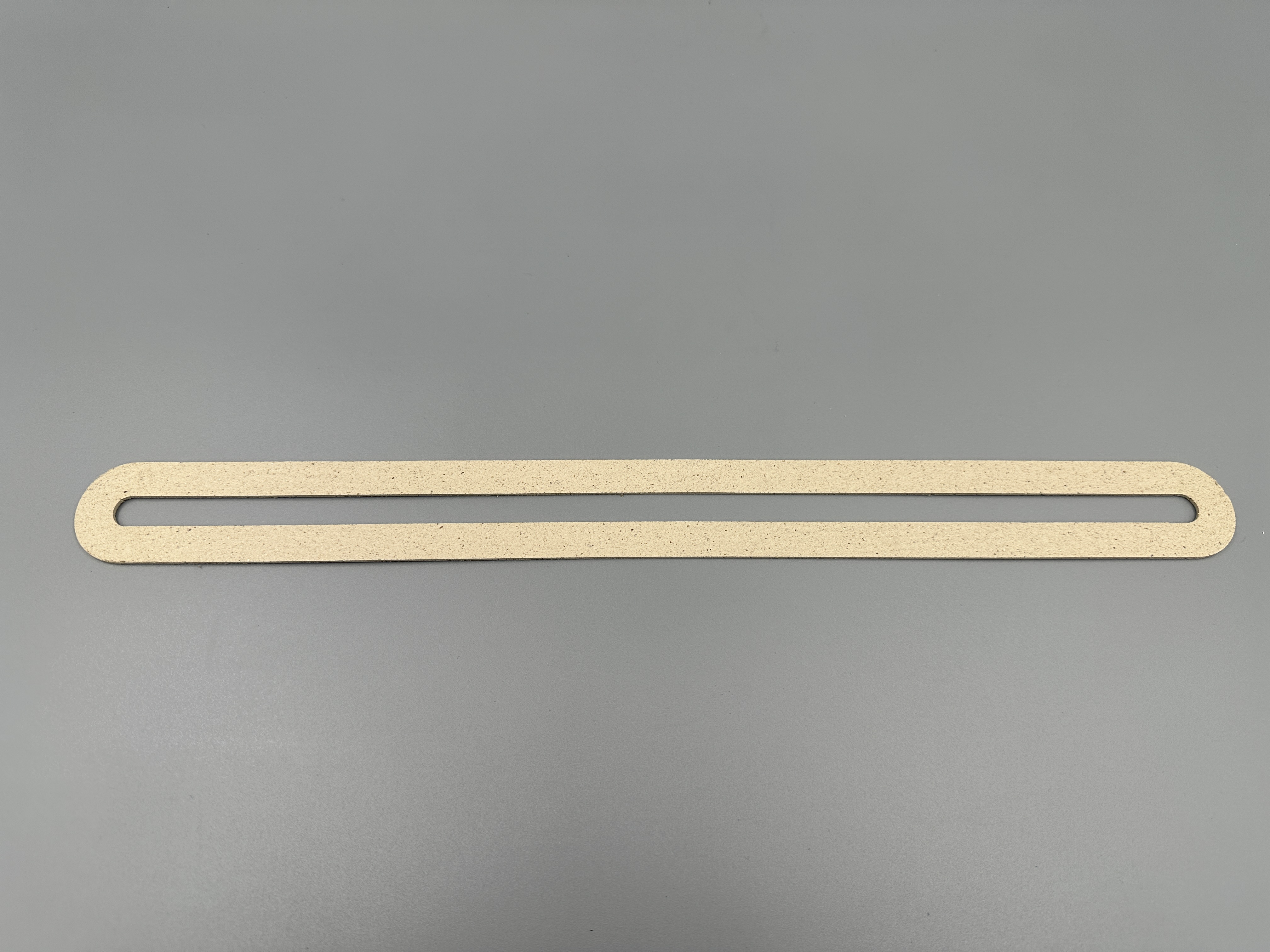

製品名:水面計用ガスケット
寸法:10/34W×346/370L
今回の加工事例は、水面計に使用される長尺形状のガスケット製作事例です。
製品は、両端をR形状とした細長い開口部を有する形状で、据付部の形状に沿った寸法精度が求められました。
得意先は、熱設備関連機器を扱う分野で、耐熱性と安定したシール性能を重視される用途です。
材質にはT-6750-Sを採用し、指定寸法に基づきウォータージェット加工にて製作しました。
非接触加工により、材料特性を損なうことなく、長尺形状でも安定した加工精度を確保しています。
