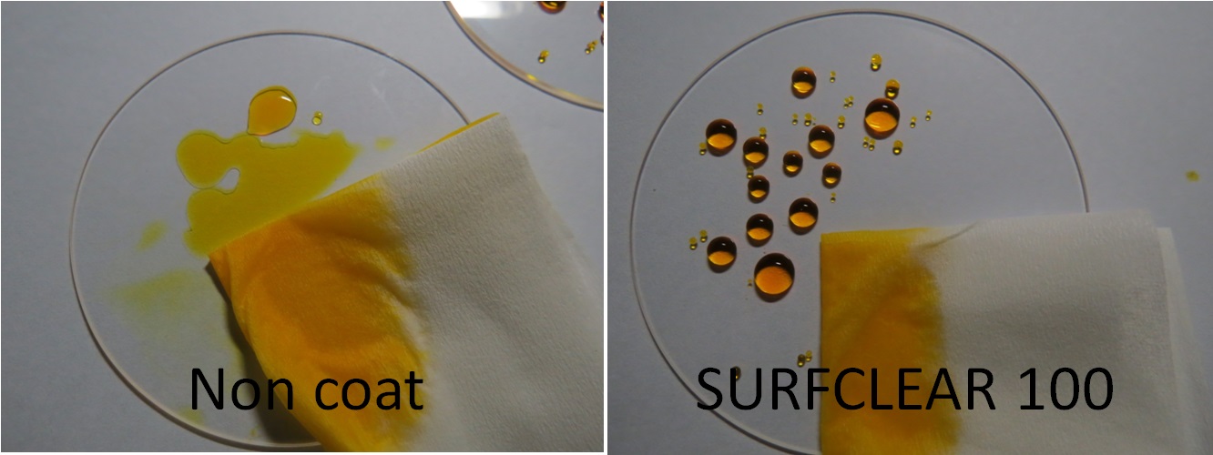

水・油汚れを簡単に落とすことができるフッ素コーティング材料です。世界最高水準の耐摩耗性能を持ち、耐久性に優れています。滑り性の向上により傷発生率も軽減されます。低屈折材料であるため、光学特性を妨げにくいことも特徴の一つです。
特徴
◆撥水性:水滴の付着・水ヤケの軽減
◆防汚性:指紋などの付着軽減・ふき取り性向上・性能長期持続
◆傷防止性:滑り性向上による傷発生率の軽減
◆低屈折率:光学特性を妨げにくい低屈折率
◆プロセス:SiO2上に蒸着成膜することで最高性能発揮
