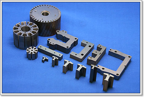

・超精密加工による超硬順送金型の分野ではトップクラス。
・プレス製品は絞りや板鍛造の技術を駆使した難易度の高いもの。
・切削や焼結、鍛造からのプレス化によるコストダウンをお考えの場合は
お問い合わせ願います。
・加工材はケイ素鋼板で板厚は0.35~0.5㎜。
・自動車用モーターコア、弱電用トランスのEIコア等手掛けています。
・設計・製作・トライ調整を行い金型を納入します。
・製品の外径寸法はφ100㎜程度まで対応可能です。
・カシメは丸やVベンド、スキュータイプの製品も可能です。
