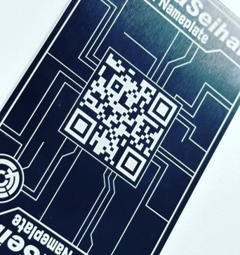

アノダイズプレート(無色、黒色、その他カラー)をカスタマイズにて作成します。
自社でのレーザーマーキング加工用のプレートに最適です。(膜厚は9~13μ程での調整)
レーザーマーキング加工サービスも行っています。
(エングレーブ<彫刻>)も対応可能です。
主な材料はA1050P,A1100P,A5052P,A1N30H等です。
厚みは0.1mm~1.2mm程が中心です。

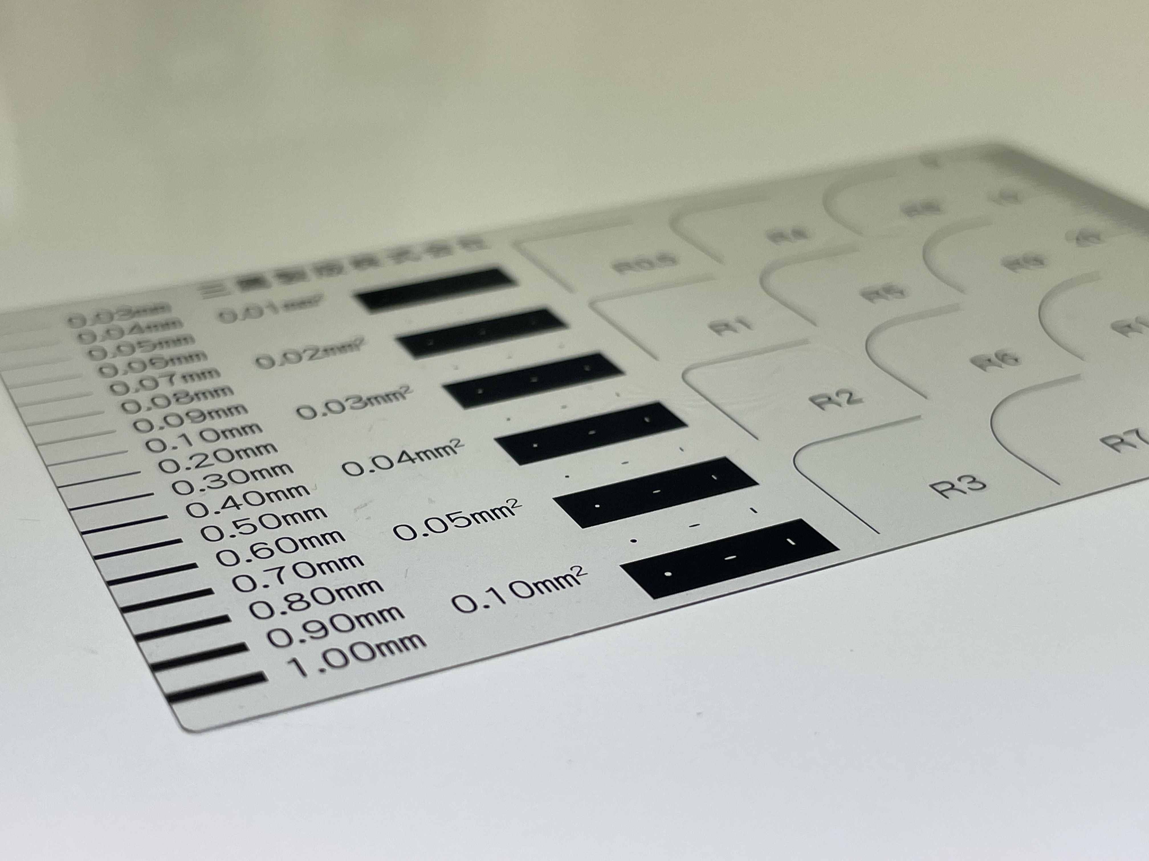

夾雑物測定図表をカスタマイズにて作成します。
PETフィルム0.1t 2000dpi以上
レーザーによる描画
膜面(レーザー描画面)を選択することが出来ます。
※膜面のレーザー描画に鋭角等が強くあたると黒色部が取れてしまうことがありますので、
お取り扱いにご注意ください。(膜面と逆側は鋭角等が強くあたっても黒色部は取れません)
お手入れにはアルコール拭きが可能です。

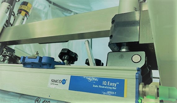

私達のシルクスクリーン等の特殊印刷においては様々な要素によって多大な影響を印刷に与えます。例えば静電気においても、インクを印刷場所と違う遥か彼方へ飛ばして不良にしてしまったりします。私達は技術向上も弛まぬ努力をしていますが、不良率低減の為に積極的な高度設備の導入も行っています。これは印刷設備に除電バーがついていて、印刷時の静電気発生を極力低下させることが出来、静電気由来の不良率をさげ、良品率を向上させることが可能です。
