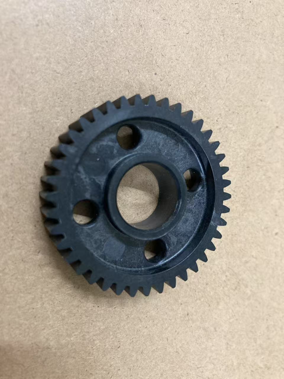

樹脂歯車とは? ~豆知識~
樹脂歯車には、軽量化、低コスト、自己潤滑性、静音性、耐薬品性などのメリットがあります。
【 主なメリット 】
・ 軽量性 : 金属歯車に比べて非常に軽量で、機器全体の軽量化や慣性モーメントの低減に貢献します。
・ 低騒音・低振動 : 樹脂は弾性があるため、金属同士の噛み合いで発生する騒音や振動を効果的に吸収・低減します。
・ 自己潤滑性 : 多くの樹脂材料は自己潤滑性を持つため、潤滑油やグリスを必要とせず、メンテナンスフリーやクリーン環境での使用が可能です。
・ コスト効率 : 射出成形などの量産技術により、金属歯車よりも製造コストを抑えられる場合が多いです。また、金属歯車で必要とされる熱処理などの工程も不要となり、工数削減に繋がります。
・ 耐食性・耐薬品性 : 錆びることがなく、特定の薬品を使用する環境でも使用できる材質が多く存在します。
・ 相手材への攻撃性が低い : 相手側の歯車(特に金属製の場合)の歯面を傷つけにくく、システム全体の寿命を延ばすことができます。
【 注意点 】
・ 耐熱性・強度 : 金属と比較して耐熱性や強度が低い場合があるため、大きな負荷や高温環境への使用には限界があります。
・ 寸法安定性 : 湿度による膨張など、使用環境によって寸法が変化する可能性があるため、材料選定や設計に注意が必要です。
