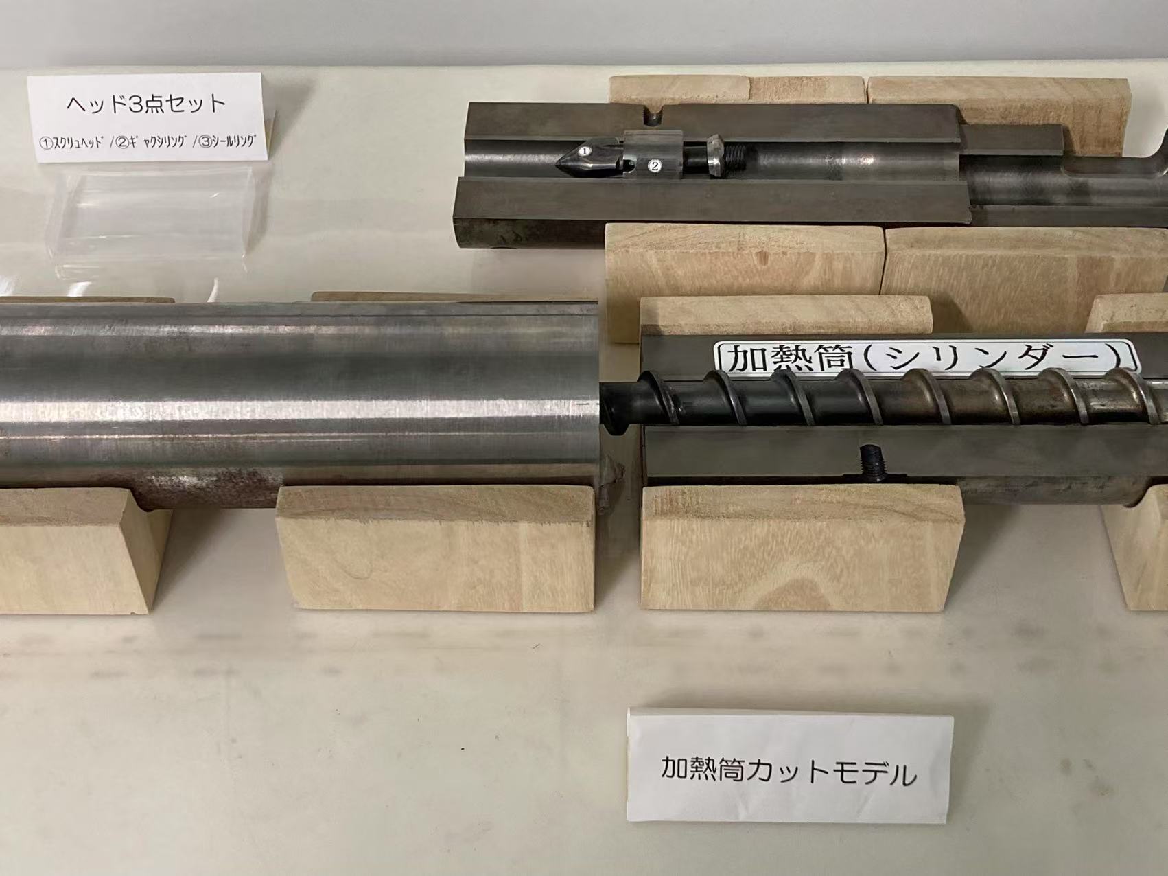

スクリュー式射出成形は、現代のプラスチック製品を形づくる主力技術です。1本のスクリューが樹脂を溶かして押し出すというシンプルな構造ながら、その工程には高い技術が詰まっています。シリンダー内でスクリューは回転して材料を溶かし、さらに前進することで溶けた樹脂を金型に充填します。この一連の動作で、私たちの身の回りにある自動車部品、医療機器、電子機器部品などが次々と誕生していきます。
【計量と射出、二役をこなすスクリューの役割】
スクリュー式射出成形の特徴は、材料の「計量」と「射出」の二つの役割を一つのスクリューが担う点にあります。まず、回転動作によりペレット状の熱可塑性樹脂を摩擦と熱で溶解し、一定量をシリンダー前方に蓄積。続いてスクリューが前進することで、その材料を高速かつ高圧で金型内に射出します。この動作精度こそが、薄肉・微細構造の精密成形を可能にし、エンジニアリングプラスチックやスーパーエンプラの成形にも対応する鍵となっています。

スクリューには「一般形」「バリア形」「ミキシング形」などがあり、目的や材料特性によって使い分けられます。たとえば、スーパーエンプラのように高粘度で均一な溶融が求められる樹脂には、混練性に優れたミキシングスクリューが好まれます。適切なスクリュー設計は、材料の性能を最大限に引き出すための要となります。
