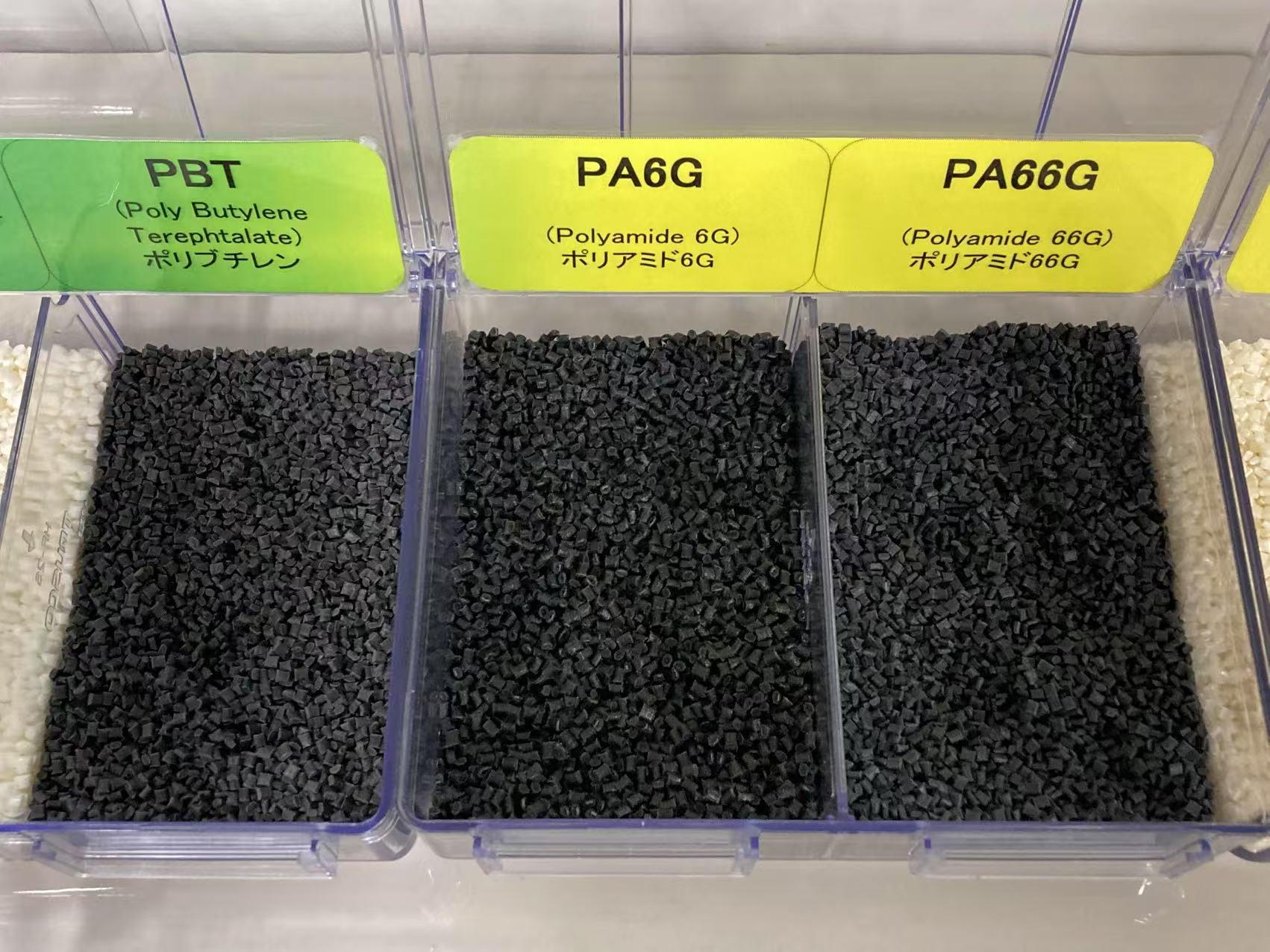

エンプラとは、100℃以上の耐熱性と高い機械的強度を持つ熱可塑性樹脂の総称です。ポリアミド(PA)、ポリアセタール(POM)、ポリカーボネート(PC)などが代表的で、金属に代わる構造部材として注目されています。さらに、150℃以上の高温環境でも長期間使用できるスーパーエンプラ(PPS、PEEKなど)は、航空宇宙、医療、半導体製造といった先端産業で不可欠な存在です。これらの材料は軽量でありながら高剛性を備え、設計自由度も高いことから、従来の金属では実現が難しかった形状や機能を可能にしています。
