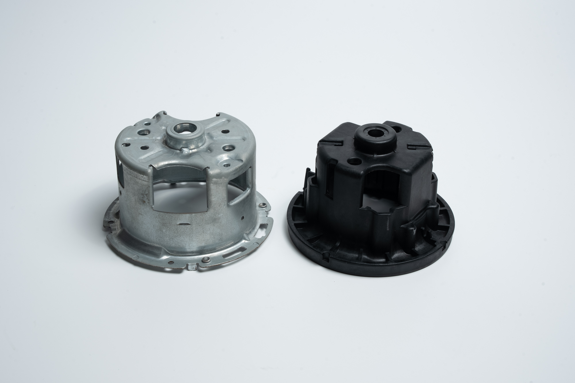

近年、軽量化やコスト削減を目的に金属部品の樹脂化が進んでいます。日進工業株式会社でも、エンジニアリングプラスチックやスーパーエンプラによる高精度成形技術を武器に、金属代替のニーズに応えています。しかし、樹脂化には精度や設計、コスト面などにおいて注意すべき点も多くあります。本記事では、金属から樹脂への代替を検討する際に押さえておくべき3つの視点について詳しくご紹介します。

金属部品をそのままの設計で樹脂に置き換えるのは困難なケースが少なくありません。射出成形では、製品形状にリブやボスを追加し、剛性を確保する設計が求められます。また、金型からの離型を考慮した抜き勾配も必要です。こうした成形特有の制約を無視すると、強度不足や成形不良を招きかねません。そのため、設計段階から樹脂化を見据えた図面再構築が不可欠です。弊社では、長年の射出成形ノウハウに基づいた設計支援を提供しており、部品点数の削減や組付け工数の簡略化にもつながる最適化提案を行っています。

金属から樹脂への代替は、単なる素材の置き換えではなく、設計・加工・材料選定までを包括的に考慮する必要があります。弊社では、精密成形技術と豊富な素材知見を生かし、あらゆる業界のお客様に対し、最適な樹脂化ソリューションを提供しています。部品の軽量化、組立工程の簡略化、環境負荷低減といった多角的な視点で、御社のものづくりを次のステージへ導きます。
