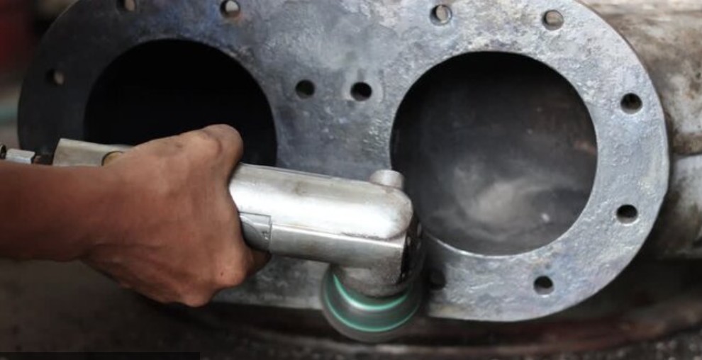

鋳物は、金属を溶かして型に流し込み、複雑な形状を一体成形できる加工方法です。その中でも「ステンレス鋳物」は、耐食性・耐熱性・強度を兼ね備えた高機能素材として、食品機械や化学装置、船舶、環境設備など幅広い分野で採用されています。ここでは、ステンレス鋳物の基本的な特性と用途、代表的な材質についてわかりやすく解説します。
■ ステンレス鋳物の特徴
ステンレス鋳物は、鉄を主成分としつつクロム(Cr)やニッケル(Ni)を添加することで、表面に「不動態被膜」と呼ばれる保護膜を形成し、錆びにくい性質を持っています。
また、鋳造によって複雑な形状を一体で作れるため、溶接や組立の手間を減らし、設計自由度を高めることができます。
主な特長は以下の通りです。
優れた耐食性:水、薬品、塩分環境に強く、長期使用が可能。
高温強度・耐熱性:800℃を超える環境にも対応できる材質も存在。
機械的強度:炭素鋼よりも硬く、摩耗に強い。
美観性:表面が滑らかで光沢があり、食品機器など清潔さが求められる用途に最適。
