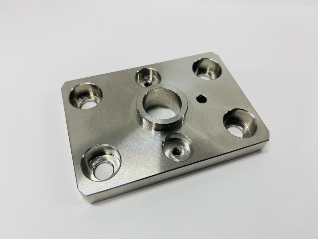

材質:SUS303
加工機械:NC複合旋盤 SC200ⅡL[中村留精密工業]
概要:
最大外径がφ84になりますが、四角にカットされており、こちらの両端面に平面度、平行度0.01の幾何公差があります。
また、中心外径がφ20(-0.003~-0.006)と公差中心値から±1.5μ以内を狙った高精度な加工技術が必要になります。
この公差を満たす為に図面指示はありませんが真円度2μ以内が絶対条件となります。
詳細:
平面度、平行度の幾何公差を満たす為にNC複合旋盤SC200ⅡLにて丸棒材φ90から全加工を行います。
この製品を加工する上で以下の問題が想定出来ます。
1:四角形状のミーリング加工や材料から製品部を切り離した際に歪みが発生する
2:主軸でチャッキングする圧力や生爪精度によって歪みや傾きが発生する
3:狙い値と実測値の差±1μで加工をしなければならない
これらの問題を解決する為に加工プロセスやワークのクランプ方法が重要になります。最終仕上げ工程では治具を作製して、ワークを保持いたします。
φ20(-0.003~-0.006)の公差部では仕上げ代を残した状態でテスト加工を行い、三次元測定機にて実測値計測のサイクルを数回繰り返します。
補正量と実測値の誤差から補正量を少しずつ調整してオペレーターの狙い値と機械の実測値をシンクロさせていきます。
弊社では高精度な工作機械と精度を保証する計測機械を備えおり、厳しい公差の図面や複雑な形状の図面でも卓越した技術力で対応いたします。
