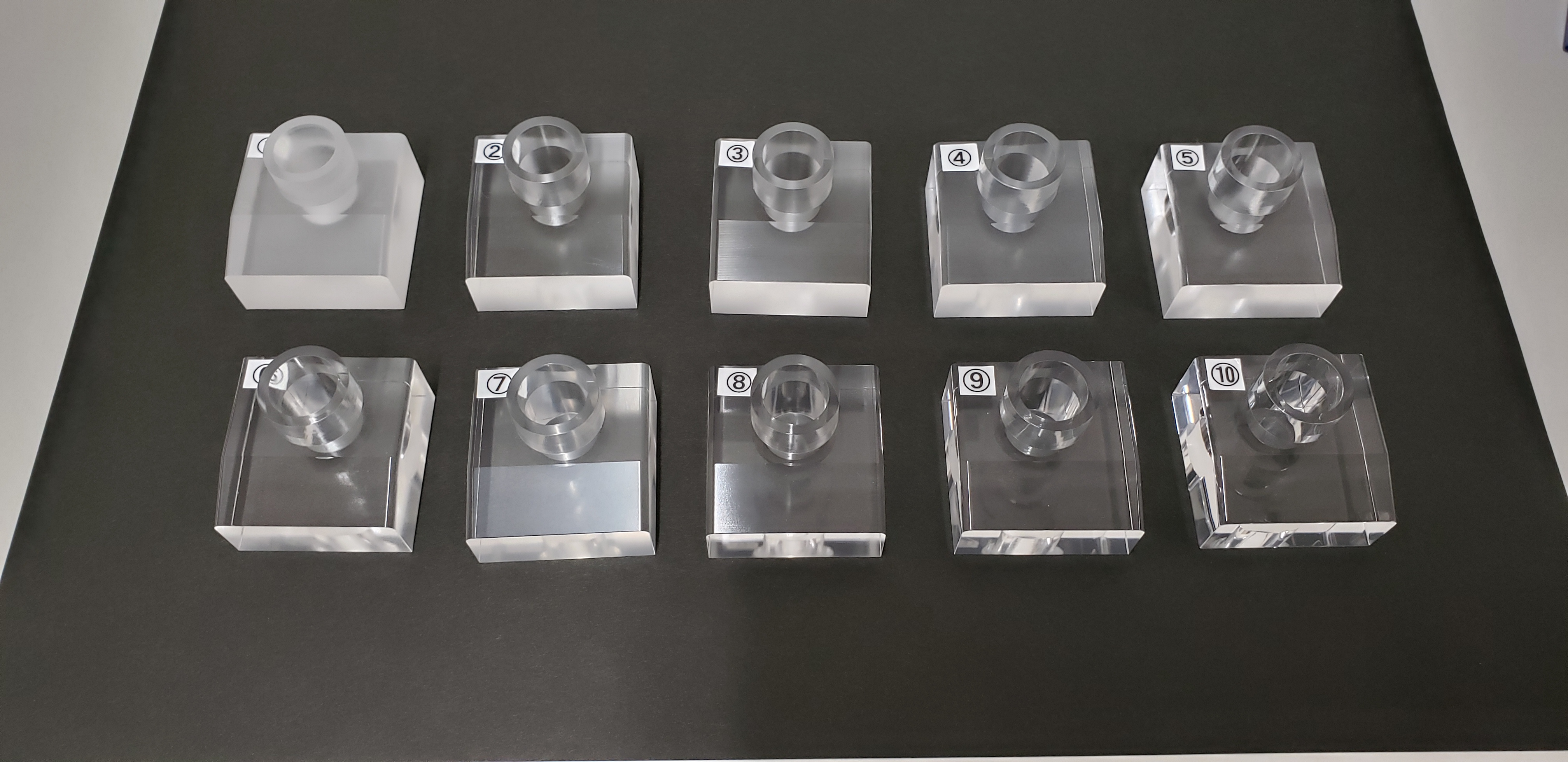

アクリル樹脂の加工において「高い透明度」をどれだけ実現できるかは、多くの製造業が重要視しているポイントの一つです。この透明度は、製品の美観や性能に直結し、特に電子部品や医療機器などの分野では必須となります。株式会社 機製作所では、アクリル樹脂の切削加工において高い透明度を実現し、多くのお客様の課題解決に貢献してきました。
◆高透明度を実現する技術とは?
加工精度と透明度を両立させるには、技術力と設備の組み合わせが不可欠です。当社では、以下のような取り組みを行っています:
- 振動制御と精密な切削技術
振動を最小限に抑えるマシニングセンタを活用することで、表面を滑らかに保ち高透明度を実現しています。
- ポリッシュ加工の工程追加
切削後に表面を磨き上げることで、まるで成型品のような鏡面仕上げを実現します。この技術は、光学部品やディスプレイ部品で特に多く利用されており、一貫した品質が求められる産業で信頼されています。
- 温度管理の徹底
アクリル樹脂は熱による歪みが発生しやすいため、加工環境の温度や加工中の温度を徹底的に調整しています。これにより、寸法精度と透明度を維持しています。
◆アクリル樹脂加工の実績と事例
当社では、アクリル樹脂の加工の一例として、以下のような製品の製作に取り組んでいます:
- 試作部品(電子部品向け透明ケース)
特に高透明度が求められる技術部品の試作を請け負い、わずか3営業日での納品を達成。
- 医療機器の透明プロトタイプパーツ
1000mm×2000mmの大サイズまで対応可能なマシニングセンタにより、大型機器に適用するパーツの製作も可能です。
加工後のパーツは、仕上げ工程で微細な表面キズを除去し、原料アクリル本来の透明感を100%引き出す工程を採用しています。
