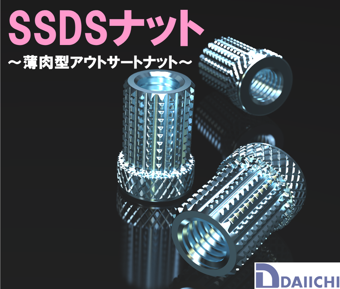

限られたスペースでも、確かな締結力を!
『SSDSナット』は、ナット片側肉厚わずか1mmの超薄型設計により、狭小スペースや細径下穴にも対応可能。
ナット単体の軽量化に加え、樹脂化された締結体との組み合わせで、さらなる軽量化を実現。
【特長】
・省スペース対応:薄肉設計で、設計自由度が向上。狭い箇所にも確実にフィット。
・軽量化支援:ナット自体の軽量化+樹脂部品との組み合わせで、製品全体の軽量化をバックアップ。
・高強度・高信頼性:圧造+転造による塑性加工で、トルク強度・抜け荷重ともに高性能。
・後埋めにも対応:高周波加熱により、成形後の後埋めも可能。柔軟な工程設計が可能。
・コスト削減:切削不要の高速量産で、金型費も不要。大量生産に最適。

『SSDSナット』は、片側肉厚1mmの薄型設計だから、細い下穴径にも使える。
ねじ単体を軽量化。
被締結体の樹脂化と合わせて軽量化をさらにバックアップ。
【特長】
●高周波振動などにより一瞬で加熱でき、後埋めが可能
●圧造+ローリングの高速生産。切削加工に比べ、コストを抑えた大量生産が可能
【仕様】
・材質:鉄(SWCH10R)
・表面処理:亜鉛ニッケル合金メッキ
【規格サイズ】
M4、M5、M6、M8
【検証実験】
・トルク試験(材質:PP):31.6N・m以上
・抜け荷重試験(材質:PP):3441N
