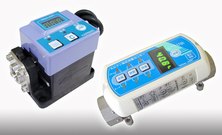

温度補正機能付き マルチフローR™なら解決!
●特長
・流量だけでなく温度も測定
・流量計測原理…
ポールから発生したカルマン渦を圧電素子で検出し、マイコンで演算することで流量と温度を表示します。
・温度センサ搭載により流体温度を計測、温度補正により液温変化による精度誤差軽減
・接液部はNew PFA(オーリングレス)のみ 約80種類の薬液に対応
・コンパクト設計
・幅広い流量レンジに対応(0.3~2.5L/minから10~100L/minまで)

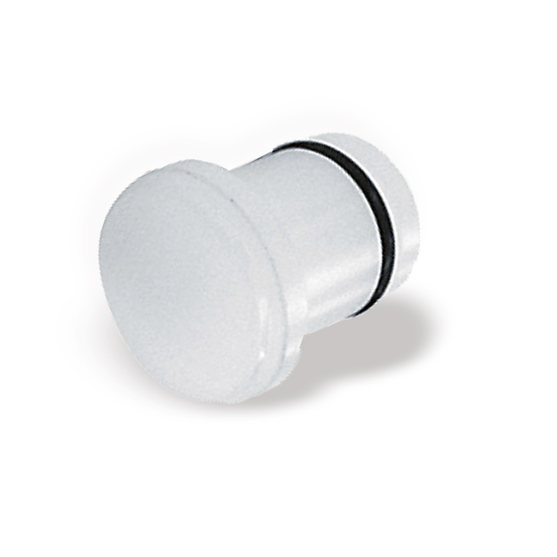

材質:
インサートプラグ: PP(ポリプロピレン)
Oリング: クロロプレンゴム
ナット: SUS304/BsBM(C3604)/カドミレスBsBM(C3604CdL)
使用: 工業用水・水
最高使用圧力: 1.0MPa
使用対象製品: カンタッチTH4~32(カンタッチJH,THJも同様)
特徴:
①設置が簡単で柔軟
カンタッチボディに差し込むだけで簡単に設置可能。柔軟な対応が可能です。
②発生する水ダレや残水を防止
メンテナンス時における水ダレや残水を効果的に防止し、清潔な作業環境を維持。
③見た目も美しい
エンドキャップとしての機能だけでなく、外観にもこだわり、美しい仕上がり。
