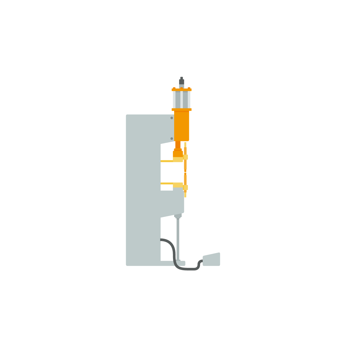

小さく丸いスポット溶接…。って何?
🔌自動車を組み立てる工場で、火花を散らしながらロボットアームが動いているところを見たことがありませんか? これは「スポット溶接」という技術ですが、普段の生活では聞くことのない単語ですよね。
一言でいうと、スポット溶接は「金属同士を『点(スポット)』で挟んで、電気の力でくっつける技術」です。針と糸で縫い合わせる代わりに、高熱で点止めするイメージです。
⚙️どうやってくっつけているの?
スポット溶接の工程は…
🟣 挟む: 対象の2枚の金属板を、上下から「電極」と呼ばれる棒で挟み込みます。
🟣 電気を流す: 挟んだ状態で、一瞬だけ強い電気を流します。
🟣 溶ける(融ける): 金属は導体ですが電気抵抗があるため、電気が通る瞬間に熱が発生します。その熱で、挟まれた部分の金属がチョコのようにトロッと溶けます。
🟣 固まる: 電気を止めて冷やすと、溶けた部分が再び固まって、2枚の板がしっかり一体化します。
この溶けて固まった丸い跡は「ナゲット」と呼ばれ、工業の世界ではこの大きさも図面に含まれていることがあります。
スポット溶接の「すごい」ところ
スポット溶接がこれほど広く使われているのには、いくつかの理由があります。
🟠 速く加工できる: 1箇所につき、かかる時間はわずかコンマ数秒。あっという間に作業が終わります。
🟠 仕上がりがきれい: 全体を溶かすわけではないので、金属が歪みにくく、見た目もスッキリ仕上がります。
🟠 自動化が得意: 自動化しやすいためロボットとの相性が良く、これが自動車工場の生産ラインで、ロボットアームが行っている加工です。
🛠️私たちの身近にあるスポット溶接
よく使われている例は、やはり「自動車」ですが、よく見るといろいろなものに使われていることがわかります。オフィスにいる方は、ロッカーの中を見てください。金属が織り込んである部分に小さな丸が無いでしょうか。これこそがスポット溶接です。そのほかにも、電子レンジや冷蔵庫などの家電製品など、実は身の回りのいたるところでこの技術が使われています。
🔩さらに工業製品の図面にはスポット溶接を何点打つかの点数も明記されています。漫然と加工していると、もちろんいけないことですが、必要な箇所に溶接をしていない場合もあります。これを防ぐためにスポット溶接機には加工回数を示すカウンターがついています。しかしこれは、また別の話ですね。またの機会にお話ししましょう。
