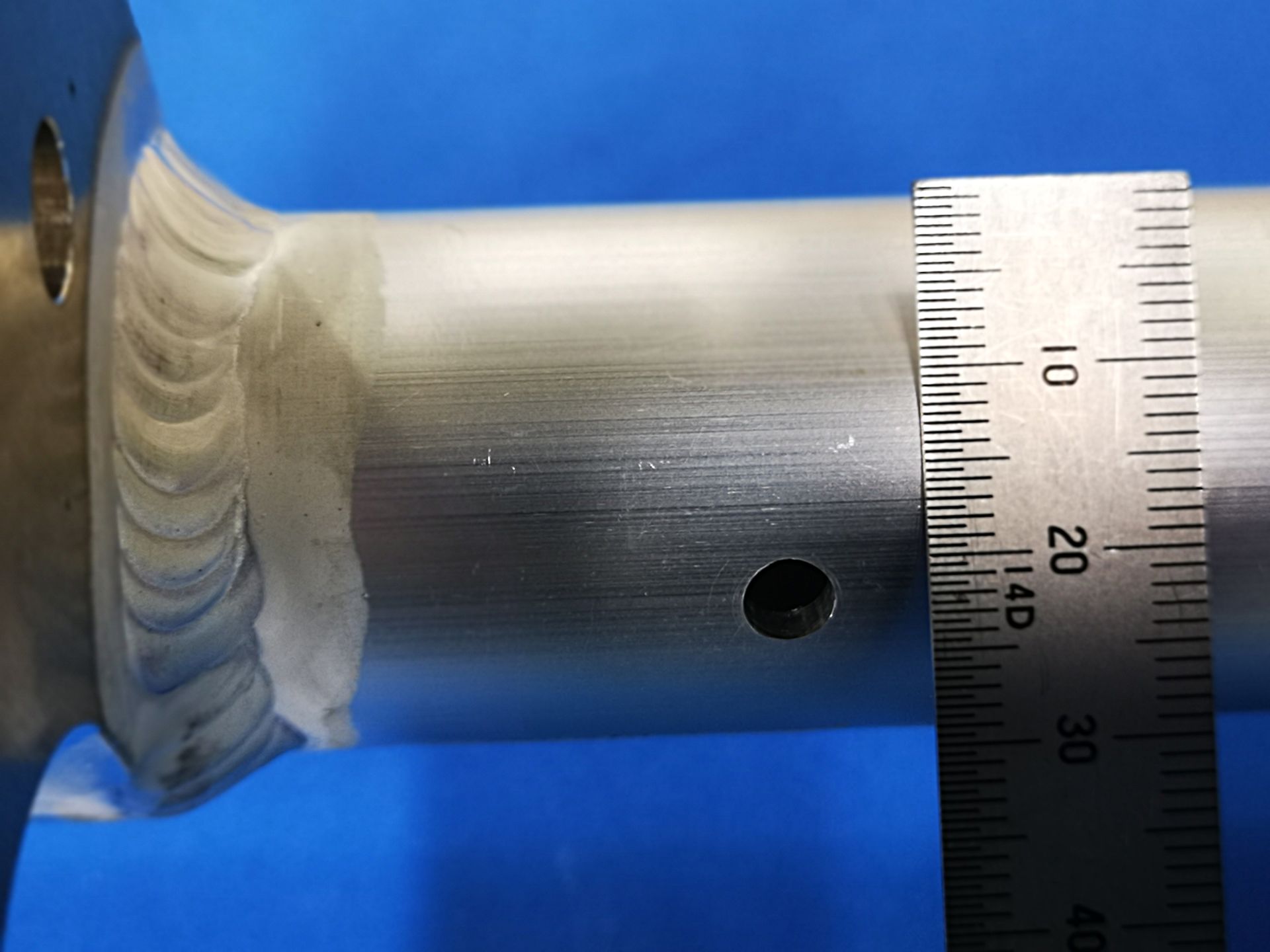

アルミTIG溶接
【特徴】
板に丸パイプをアルミTIG溶接で取付けます。
治具にセットして平面に丸パイプを仮り付け溶接をします。
治具から外し角度を調整しながらい円周を丁寧に本溶接していきます。
板厚が違う溶接は厚い方に電流調整をしながら作業します。
円周の溶接は特に難しく熟練した技術者が作業します。
