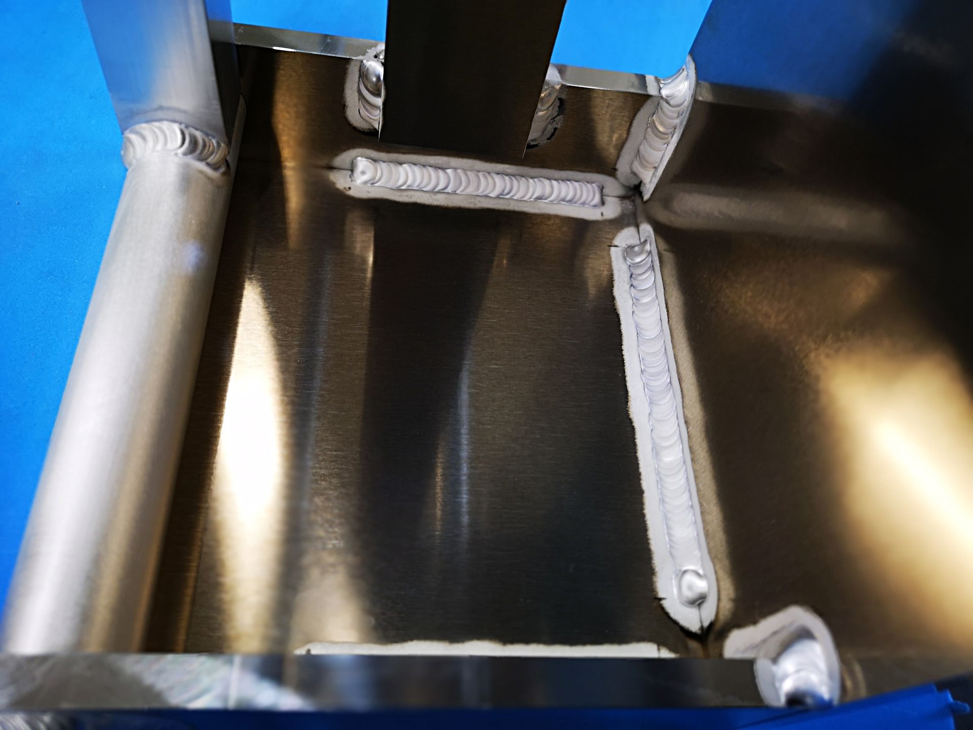

【材質】
A6063S-T5
【業界・使用用途】
半導体製造装置関連業界
半導体製造装置関連のアルミの部品
【材寸】
プレート t6
プレート t10
【加工】
アルミTIG溶接
【特徴】
溶接長さが長い場合、たとえ直線的であっても均一に溶接を
行うには技術が必要です。長くなればなるほど、溶接する角度、
速度、手、腕をはじめとした体の動きを一定に保つのが難しく
なります。アルミ溶接は一朝一夕にはできず、熟練が必要です。
溶接長は100mm程度になります。
また、素材の歪み、ひけを考慮して作製しています。
