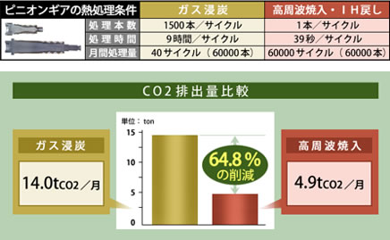

ピニオンギヤに熱処理加工を施す際、
高周波焼入れとガス浸炭の2方案を比較したものです。
弊社は、誘導加熱を用いた高周波焼入れを採用しております。
高周波焼入れは、
・必要なときに
・必要な箇所を
・必要な数だけ
加熱処理を行うことが出来ます。
また、1個あたりにかかる処理時間も短いです。
下の棒グラフは、CO2の排出量の比較です。
同じ月産数の処理で、64.8%もの削減につながりました。
高周波焼入れは、必要なエネルギーは電力のみなので、
CO2の排出量も少なく、エコな加工技術といえます。
