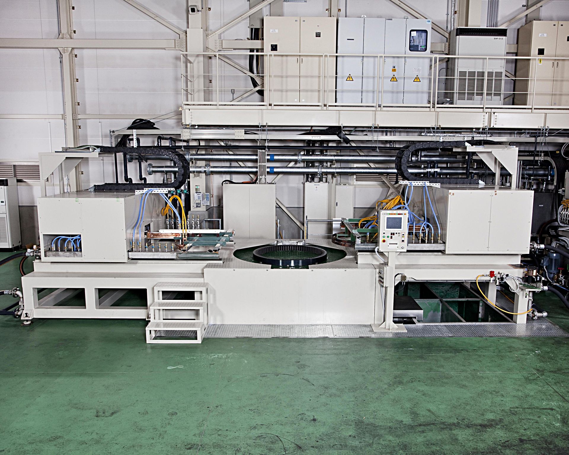

大型浸漬・高周波焼入れ装置です.
外径焼きの場合:直径1800mm、厚さ350mm
内径焼きの場合:直径1500mm、厚さ150mm
までの大型リングギヤやベアリングレースなどに、
一発焼入れの手法を用いて高周波焼入れを施すことができます。
ギヤの焼入れでは、歪みや焼割れが課題となることが
多いのですが、本焼入れ機では
・リングコイルによる均一加熱
・浸漬噴射冷却による均一冷却
により、歪み・焼割れの発生を最小限に抑えることが
可能となりました.
また「予熱→本加熱」の二段階加熱を行うことにより、
歯底にも深く焼入れを行うことができます。
