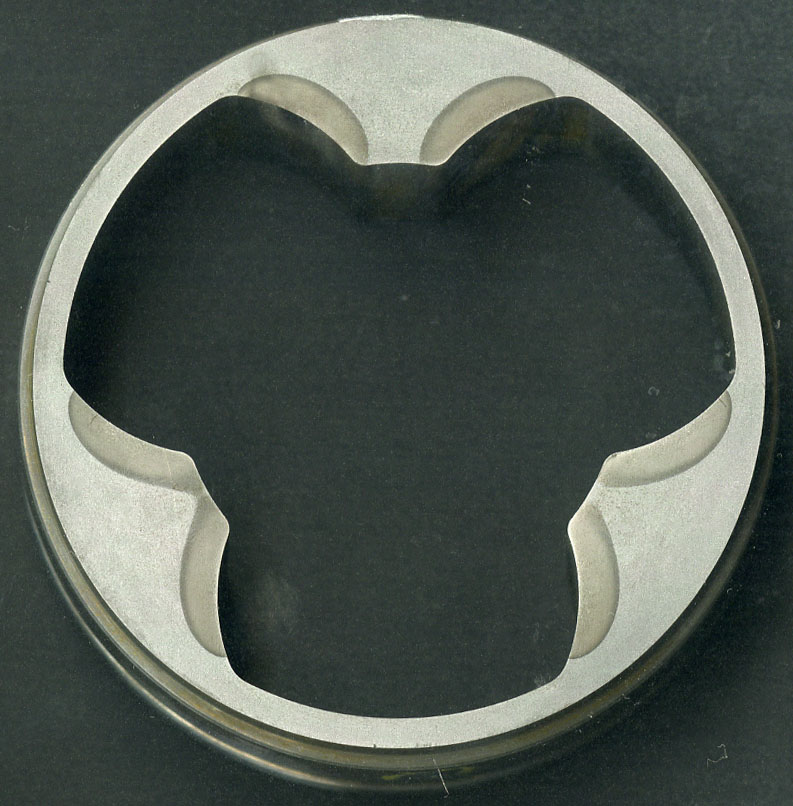

富士電子工業では、等速ジョイント (CVJ)の焼入を得意としており、とくにトリポート型での焼入実績が多数あります。
※写真は実際に焼入れした際のマクロパターンです。
