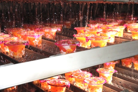

シャワー冷却室 [ 全自動式蒸気殺菌装置 付帯設備 ]
冷却水を冷却室上部のパンチングシャワー弁より散水し、
製品は下から横移動しながら上部出口へと移動し冷却されます。
この方式は製品温度と冷房温度とのギャップが多くとれる為、
効率的な冷却が可能になります。冷却室は商品の包装形態や特性により、
常温または冷たい風を当てて冷却する風冷タイプもご用意しております。
