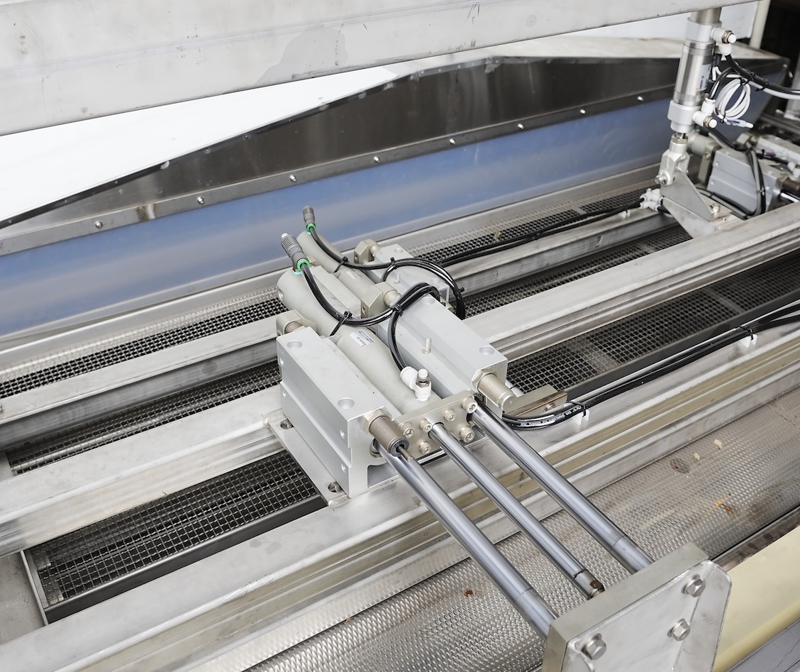

製品をバケットから搬出コンベア上に移載する装置です。
自動投入装置と同様に、様々な製品形態にあわせ、
チャック方式、反転トレイ方式、スライドドロップ方式等ご用意しております。

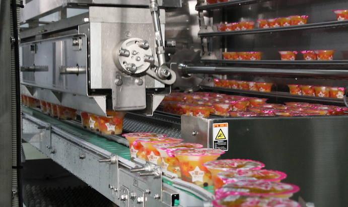

自動投入装置 [ 付帯設備 ]
自動投入装置 [ 付帯設備 ]
様々な製品形態に対応し、チャック方式、プシャー・ドロッパー方式、
シャトルコンベア方式等ご用意しております。
各方式により、製品同士を重なることなくバケットに移載します。
最終更新日:2012-06-21
