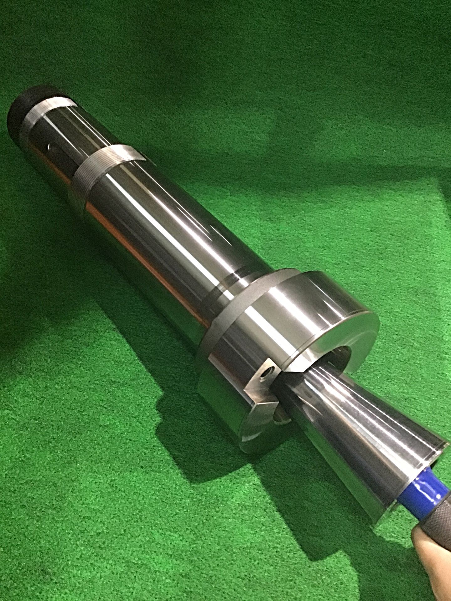

テーパーゲージによる合わせ検査
テーパー当たり検査を行う際、プラグゲージにレッドペースト又は光明丹を薄く塗り
テーパー穴に入れて僅かに回転させ
ペーストの擦れ具合で当たりの判定を行い、
テーパー当たりを保証します!
テーパーモハン(テーパー模範)のマスターを各種取り揃えております。
*ナショナルテーパー 30番,40番,50番
*モールステーパー 0番,1番,2番,3番,4番,5番,6番
テーパー加工例
ナショナルテーパー(ナショナルテーパー),
NT30(nt30),NT40(nt40),NT45(nt45),NT50(nt50),
BT30(bt30),BT40(bt40),BT45(bt45),BT50(bt50),
モールステーパー(モールステーパー),
MT0(mt0),MT1(mt1),MT2(mt2),MT3(mt3),MT4(mt4),MT5(mt5),MT6(mt6),
HSK25(hsk25),HSK32(hsk32),HSK40(hsk40),HSK50(hsk50),HSK63(hsk63),
ジャコブス(ジャコブス),
JT0(jt0),JT1(jt1),JT2(jt2),JT3(jt3),JT4(jt4),JT5(jt5),JT6(jt6),
1/10(10分の1),1/20(20分の1),
ノーズテーパー(ノーズテーパー),7°7’30"(7度7分30秒),
その他ご希望の角度も対応します。
