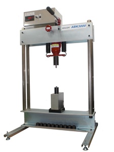

サイドメンバー等の自動車部品、大型ワークに対応した、溶接ナット、溶接ボルト用、材料試験機:押込み試験機 (押込みはく離試験機、簡易アムスラー)
【主な特徴】
■サイドメンバー等、自動車部品、大型ワークに対応
■高性能試験機に匹敵する高精度+/-1%
■最大荷重49kN
■専用冶具を製作、使用する事で様々な形状のワークに対応
1.現場で使えるシンプルでコンパクトな設計
溶接ナット 押込み試験機は、スポット溶接機の近くに設置し、いつでも使える事が重要と考えます。故障しにくいシンプルな設計と場所を取らないコンパクトな設計になっており、置き場所を選びません。
2.現場作業者に支持される製品
忙しい現場の作業者は、余計な、面倒な作業を嫌います。現場からの意見を元に、直感的に、簡単に使える製品とした事で、現場作業者に余計な負担をかけません。
3.導入しやすい価格
溶接ナット、溶接ボルト用として、余分な機能を一切排除して低価格を実現しました。
4.高性能試験機に匹敵する高精度
シンプルな設計ながらJIS規格で求められている試験機の1級相当を実現。JIS規格に準じた押込みはく離試験を行う事が可能です。
<<<基本情報>>>
名称: 押込み試験機(押込みはく離試験機)
型式: ABK3000
最大荷重: 49kN
負荷方式: 油圧式(手動レバーによる)
測定精度: +/- 1%
電源: AC100V (50/60Hz)
消費電力: 約5W
測定範囲: 0~49kN
分解能: 0.01kN
荷重センサ:ロードセル
表示部: LED7セグメント4桁(発行ダイオード数字素子)
文字高さ: 14.2mm
表示方法: 最大荷重値
<用途>
溶接ナット(ウェルドナット)M4, M5, M6, M8, M10, M12, M14
カシメナット、クリンチングスペーサー、クリンチングスタッド
<外観形状>
サイズ: H1081 x W700 x D600 mm
質量: 約 85kg
