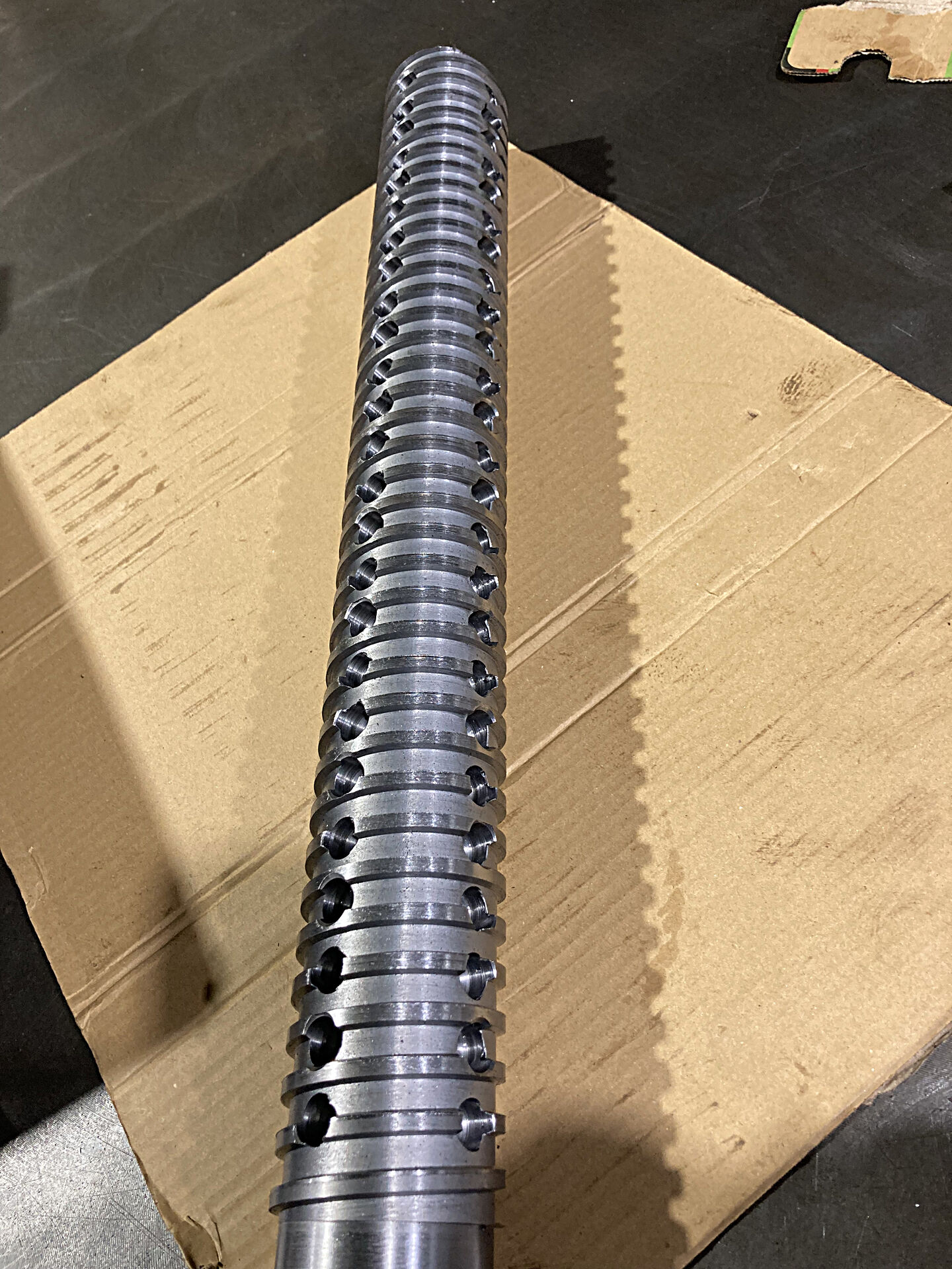

長尺材の角ねじ加工は、精密さと熟練の技術が必要です。外径60mm、長さ1.5メートルの長尺材料は、加工の難易度が高く、特にねじ山の精度と耐久性が重要視されます。私たちはそのような課題を克服するために、多様な加工機械と専門知識を活用し、最高品質の製品を提供しています。
◇長尺材の角ねじ加工とは?
角ねじは、トルク伝達に優れた構造を持つねじ形状で、工業用途で頻繁に使用されます。この加工では、素材の寸法や特性に合わせて高精度の切削を行います。長尺材の場合、加工の安定性が重要です。
◇特徴
・最大4メートルまで対応可能な大型旋盤を保有
・ミリねじ、ユニファイねじ、ウィットねじなど多様なねじ形状に対応
・熱変位制御技術を用いた高精度加工
・オス、メス双方のねじ加工が可能
◇使用例
・建設用機械部品
・食品製造ラインの特殊パーツ
・プラント設備の配管部品
・大型車両のシャフト部品
◇加工方法
大型長尺旋盤やNC旋盤を使用し、主軸貫通穴を活用することで長尺物の加工を可能にしています。また、ねじ山の仕上げには高剛性を確保した旋盤を用い、安定した精度を実現しています。
◇取組み
私たちは、多様なねじ加工に対応するための設備投資を積極的に行っています。例えば、角ねじ加工の専用治具を開発し、加工精度の向上と効率化を実現しました。また、品質管理体制を強化し、出荷前の検査を徹底しています。
◇まとめ
長尺材の角ねじ加工でお困りの場合、私たちが最適な解決策を提供します。経験豊富な技術者と先進的な設備で、あらゆる加工ニーズにお応えします。
