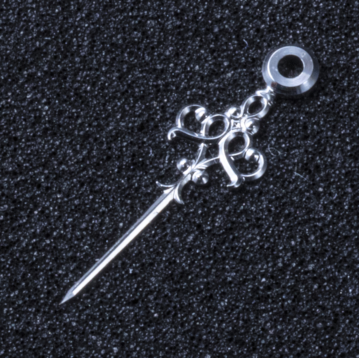

たとえば、時計針「ルイ針」の加工では、高硬度材であるSTAVAX(52HRC)への直彫り加工において、CAMによる条件最適化や機械構造による熱変位抑制、加工ノウハウの統合により、高精度な量産加工を実現しています。
