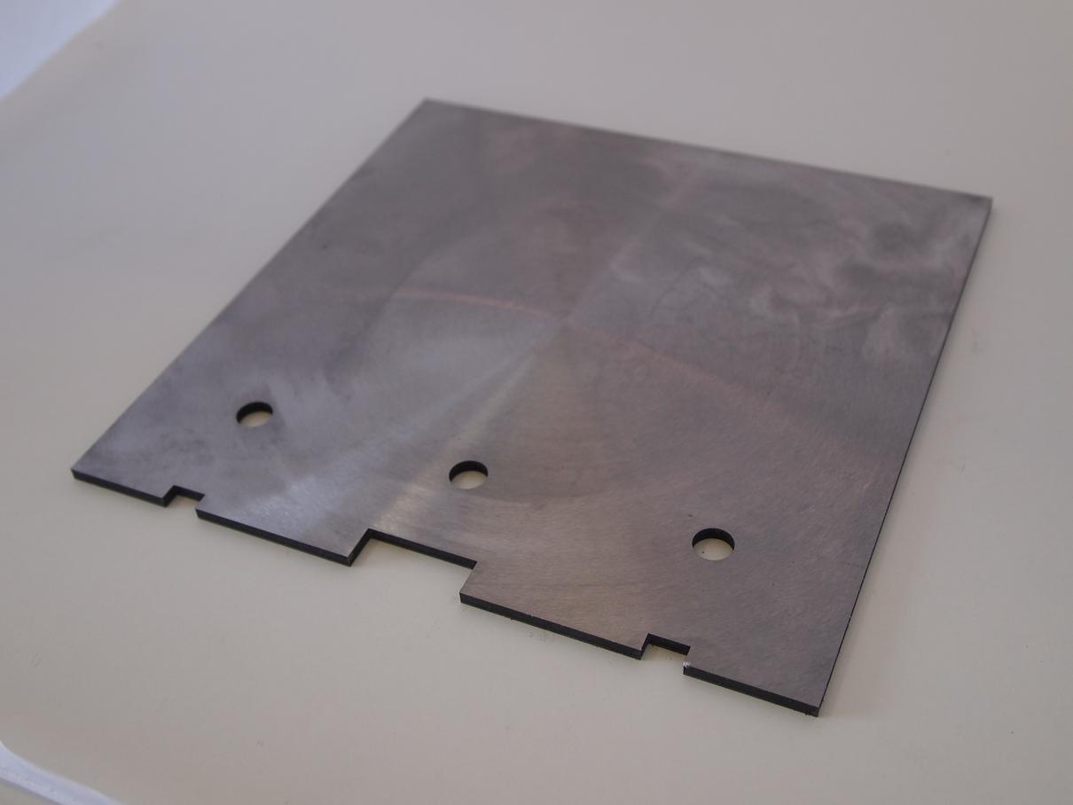

ラッピング時に使用されるキャリア板でSK85材を使用し、16B以下では最薄0.25mmまで加工可能です。
成形はレーザー切または酸洗、エッチングで行っております。
また、社内でのテンパー処理により、歪を最小限に抑えることに成功しました。
