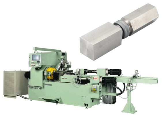

摩擦圧接機のフラッグシップ 「日東制機 FFシリーズ」
■主な特長
・強固な接合を支える強靭な構造
・誰にでも優しく、直感的な操作性
・全加工データ計測監視で、全数品質保証
・1966年以来、世界が認める圧倒的信頼
■その他の特長
・固相接合がもたらす母材並みの接合強度
・異種金属の接合
・中空化で実現する「軽量化の最適解」
・重切削を不要とし、削り代最小化による劇的コストダウン
・熱影響部(HAZ)の最小化
・材料歩留まりの向上
・短時間接合による圧倒的な生産性
・品質の安定化(優れた接合再現性)
・クリーンな生産現場(スパッタ無し、ヒューム無し)。
■材質
SS、S**C、SPH、STK、SG、SCM、SCr、SNCM、SNC、SMn、SUS、SKH、SKD、SUH、SUJ、Cu、Al、インコネル、チタンなど
