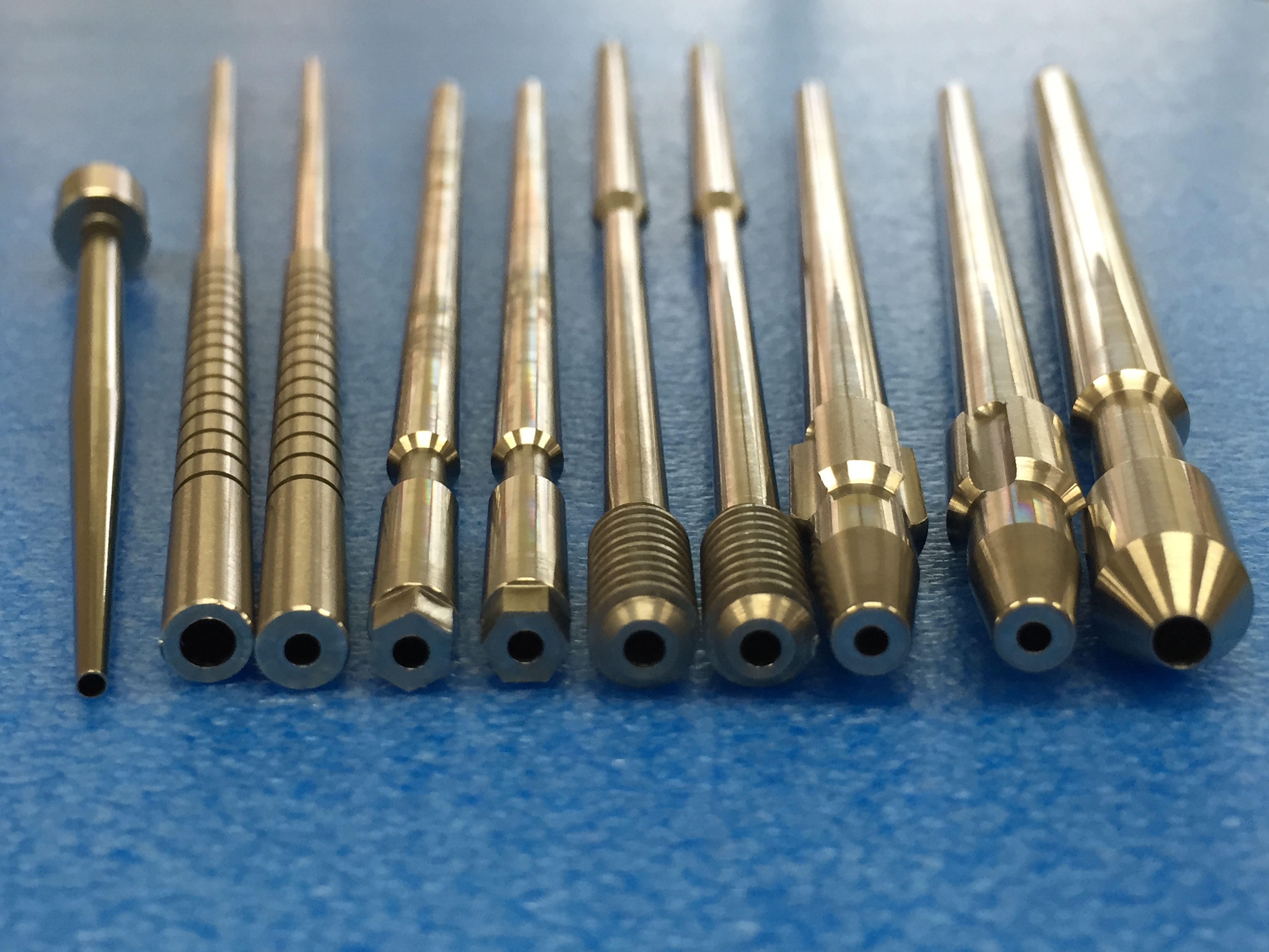

医療用手術工具のガイド穴加工では、小径で高精度な深穴加工が求められます。ガンドリル加工は小径深穴に適した加工方式であり、工具振れを抑えながら安定した穴加工が可能です。
〈製品概要〉
・加工径:φ2mm前後
・材質:ステンレス、チタン等

整形外科用手術工具では、ガイドピンや治具を通すための穴加工が必要になる場合があります。ガンドリル加工は小径でも安定した直進性を確保しやすく、細径ガイド穴の加工に適した方法といえます。
〈面粗度Ra3.2Sへの対応〉
手術工具のガイド穴では、器具の動作を妨げない内面品質が求められます。ガンドリル加工では安定した切削条件を維持することで、面粗度Ra3.2Sレベルの内面品質に対応することが可能になります。

整形外科分野の手術工具では、ガイドピンやワイヤーを通すためのガイド穴が必要になる場合があります。細径かつ直進性の高い穴が求められるため、ガンドリルによる深穴加工が採用されることがあります。
〈医療用シャフト部品の深穴加工〉
医療機器では、細径シャフト内部に穴を設ける部品もあります。こうした部品では小径深穴加工の精度が機器性能に影響する場合があります。
