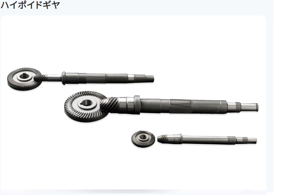

ハイポイドギヤの特徴
ハイポイドギヤは、食い違い軸(交わらず、平行でもない2軸)の間に運動を伝達する円すい状の歯車で、その噛み合いは非常に複雑です。歯数比が大きいため、大きな減速比を得られるという特徴があります。
大小歯車の軸がオフセットされており、歯すじ方向へ「滑り」を加えることが出来るため、より騒音や振動を抑えた伝達能力を有しています。

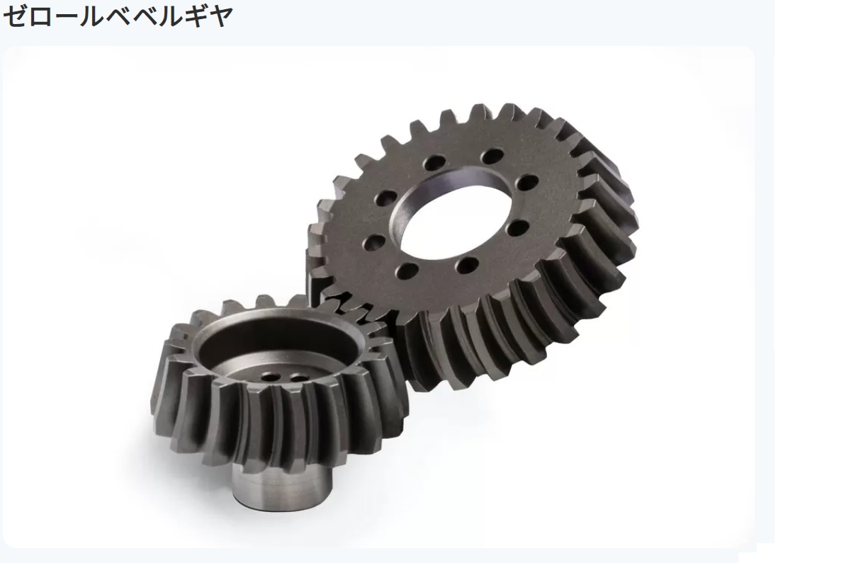

ゼロールベベルギヤの特徴
ゼロールベベルギヤは、ねじれ角が0度のまがりば傘歯車です。
傘歯車の特長である、歯すじ曲線を持ち、ねじれ角を0度にすることで噛み合い率の確保とスラスト荷重の軽減を両立した歯車です。

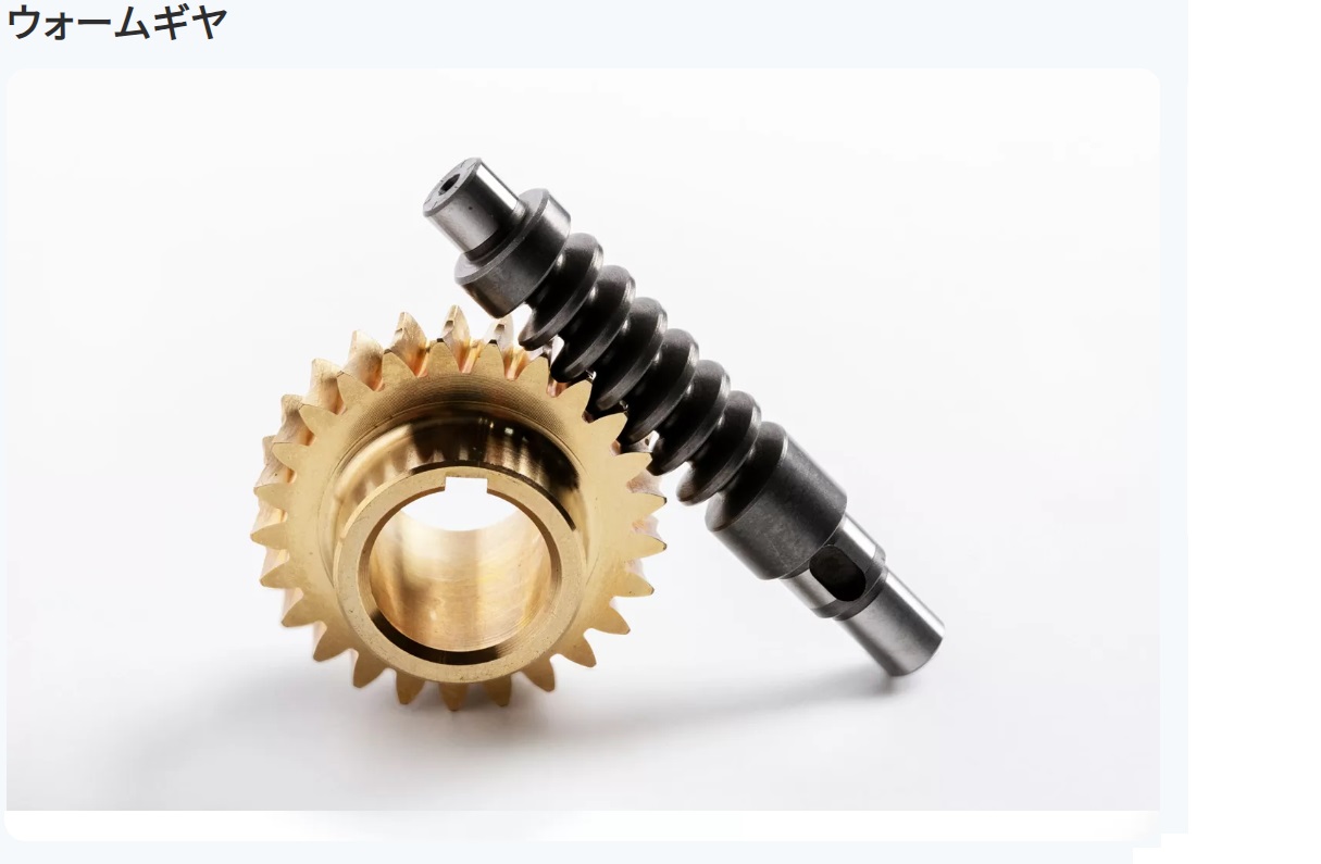

ウォームギヤの特徴
ウォームは、連続的に歯を切った螺旋状の歯車です。一見すると、ねじの様に見える形状をしています。
ウォームホイールは、円盤の側面に、ウォームの歯筋に合わせて円弧状に歯を切った歯車です。
ウォームギヤは、滑りによる損失が大きい点がある一方、大きな減速比を得られ、尚且つ噛み合い率が高く、騒音や振動を抑えられます。
