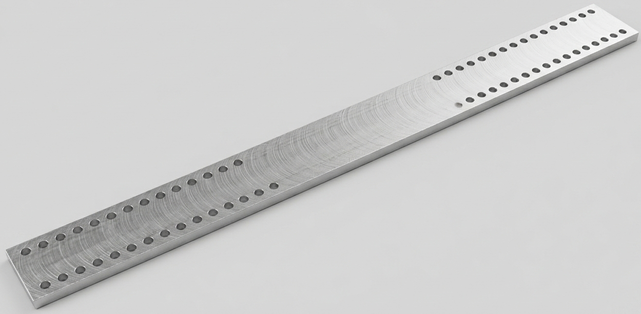

当社は、A5052 アルミをはじめとする薄板・細幅形状の超長尺部品において、
圧倒的な高精度加工を実現いたします。
幅±0.03mm、全長±0.05mmのシビアな寸法公差に加え、
基準面からの穴位置精度±0.02mmをクリア。
難易度の高い長尺精密加工を通じて、設計者様および購買担当者様が抱える
品質や調達の課題を解決いたします。
◎ 薄板・細幅の超長尺加工における課題と当社の解決力◎
厚み4mm × 幅50mm × 全長1400mmといった薄板、細幅のアルミA5052のワークは、
加工時に「歪み」や「たわみ」が発生しやすく、高い精度を維持することが
極めて困難な「超長尺領域」に該当します。
当社では、長年培ってきた独自の加工ノウハウを駆使することで、
切削熱による変位や素材の残留応力を極限まで抑制。
反りや歪みを抑え込み、図面通りの幾何公差・寸法公差を確実に出し切る
高度な加工技術を有しています。
